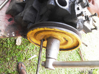

Respondendo a sua pergunta da sim veja na e so soltar o parafuso:
E usar um saca polia para tirar:

Re: Óleo pela polia
Kleyton Maia escreveu:
Boa Kleiton, mas esse saca que usou não é o ideal, pode empenar a polia. O certo é o que se encaixa nas aberturas onde você colocou a chave para travar.

Re: Óleo pela polia
E verdade chara bem lembrado esse saca polia é maior , mas com jeitinho ele saca sem danificar, o ideal é um menor ... vlw !
