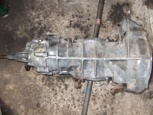

Chassi já soldado e semi escovado com escova de aço;
Os braços da direção já pintados com hammerite e com os 4 pivos novos;
Mais uma foto do chassi com a primeira escovação;
Quadro da suspensão sem ser escovado, o chassi estava assim;
Cabeçote novinho ainda que foi colocado na primeira reforma quando comprei o buggy;
Pedais escovados e pintados com hammerite;
Eixos traseiros pintados com rammerite;
Motor de Partida pintado;
Mais uma do cabeçote;
Mais uma dos pedais;
Cambio sendo desmontado para limpeza;
Chassi sendo escovado e lixado no meio da minha bagunça;
Poste editado para remover as fotos da primeira mensagem.
