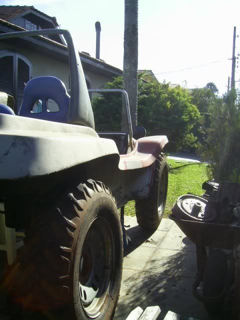

Bom galera, depois de um ano e um projeto que falta praticamenta a montagem, pintura e acabamento.
Então vamos começar a escrever.
Em abril do ano passado, eu tava desempregado, recebendo seguro desemprego e com o dinheiro da recisão na mão.
Tinha projeto de fazer um veiculo pra trilha, mais com chassis de fusca, pois um 4x4 ja tenho. queria algo mais economico pra brincar.
Fui ver uma gaiola montada, gostei, porem comecei a pensar em documentação, naum poder andar por ai e decidi que tinha q ser algo com documento.

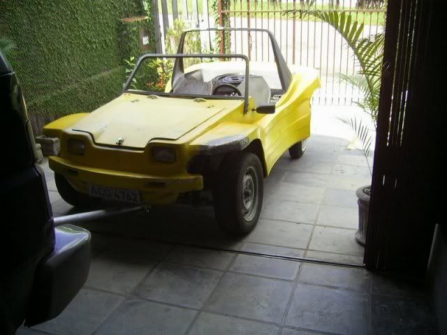

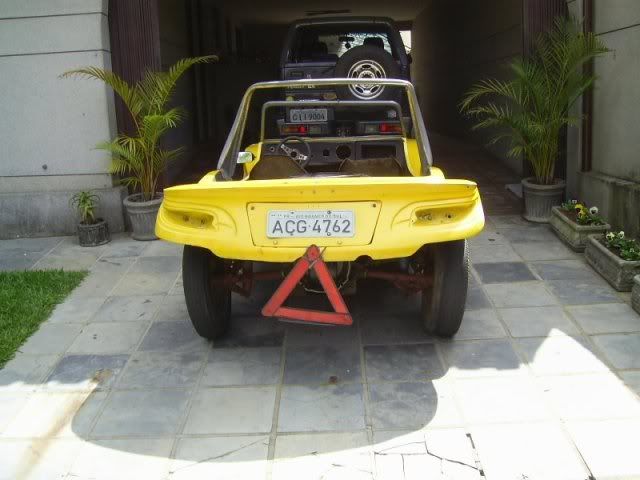

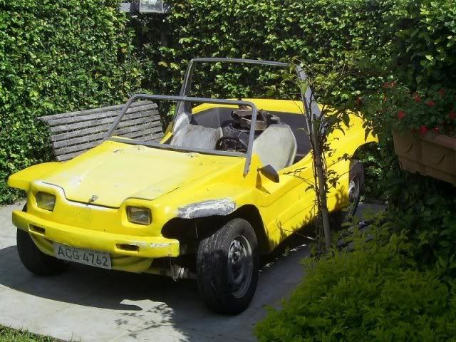

Dai um cara aqui de curitiba anunciou um buggy num forum por um valor que eu podia pagar, e o melhor, documentos atrasados, porem passivel de regularização.
Fechei com o cara no seguinte esquema, pagava ele e levava o buggy qdo tivesse com o doc no meu nome.
Ficamos umas duas semanas correndo atras e deu tdo certo.
chegou o dia de levar o bicho pra casa. o cara mora a 30km daki de casa e o buggy ia ter que vim rebocado pois não tinha motor.
no caminho estourou um pneu, e mais alguns probleminhas mas chegamos em casa.

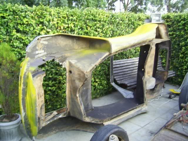

no mesmo dia desmontei o buggy (surpresas apareceram)

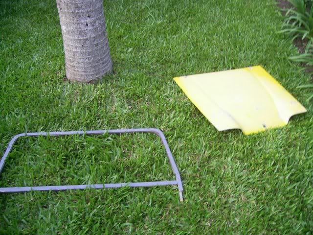

não tinha muita coisa que valia a pena, depois descobri que desse buggy soh ia sobrar o documento.
projeto:
Comecei a mexer na fibra e no mesmo dia um cara me ligou ofertando emprego, dai aceitei e não tive mais tempo de mexer no buggy, dei uma parada geral no projeto, porem um mes depois apareceu uma carroceria em santos/SP, pedi mais umas fotos e fui de caminhonete busca ela.

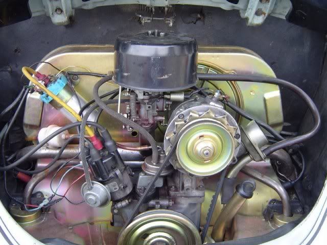

comprei um motor 1600 pra ele com alternador e ig eletronica. era std, foi feito a 1º retifica e tinha 3.000 km

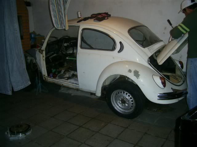

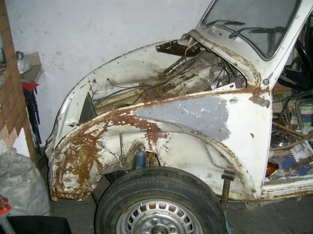

dai eu precisava de um chassis novo, pois o meu não prestava mais...

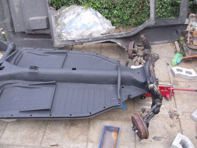

comprei um fusca pra usar a plataforma, tanque, suspensão, freios, caixa, chicote eletrico e assim vai...

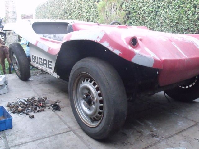

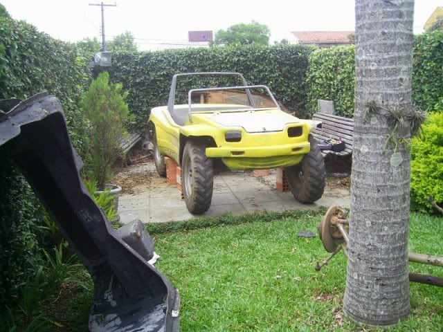

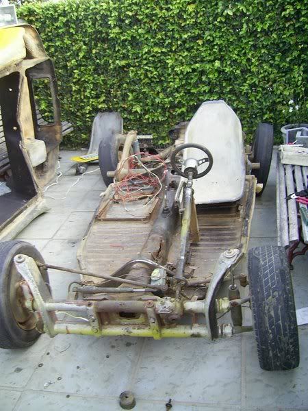

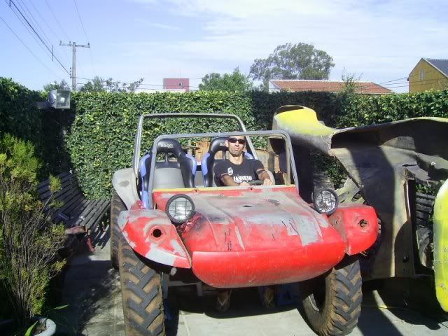

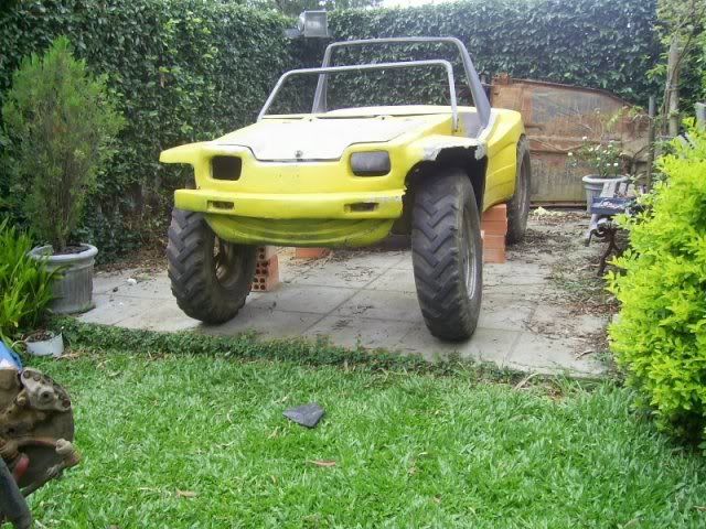

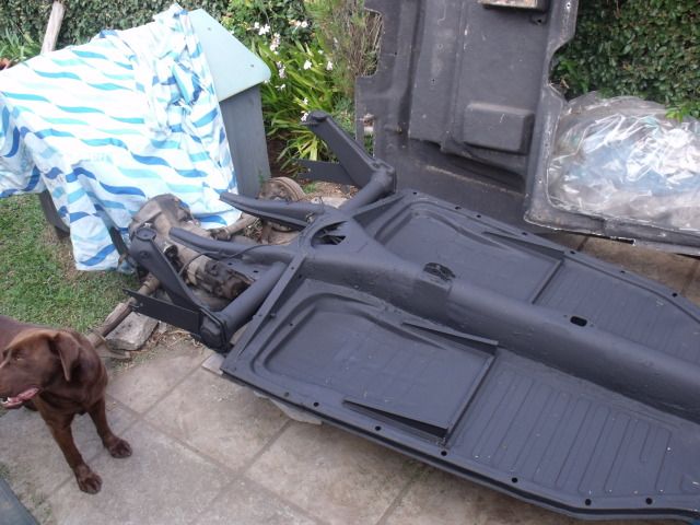

ressussitando o tópico depois de 3 anos mais ou menos.
agora vai.

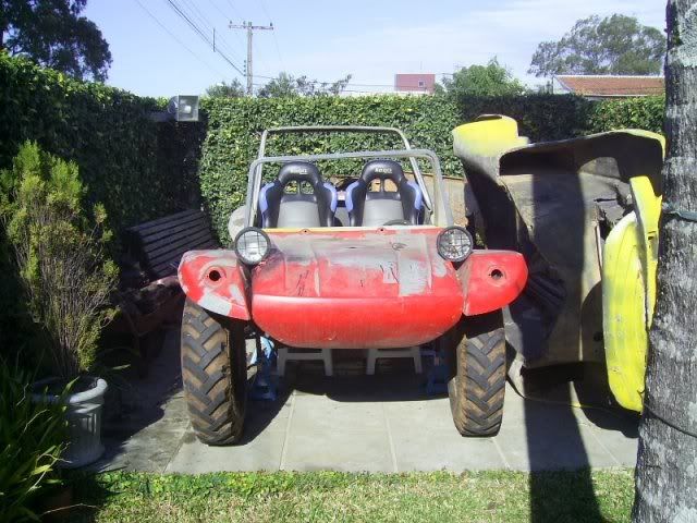

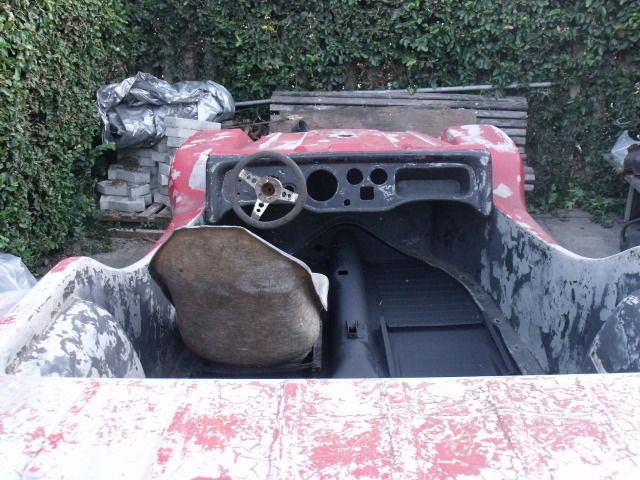

vai virar um rat buggy, suspensão bem baixa por enquanto, mas a prioridade no momento é fazer andar.
chassis pronto.

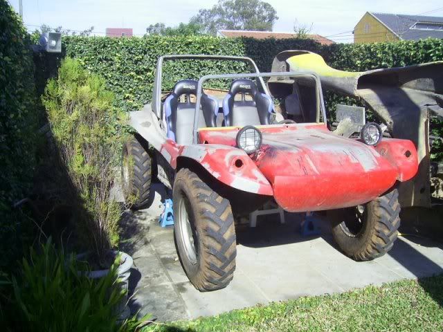

montagem preliminar
estou a procura de bancos para ele, se alguem souber de algo.
a expectativa eh dentro de um mes já estar rodando com ele....
minha ideia eh deixar proximo do modelo meyers manx, para isso retirarei as laterais escrito BUGRE e deixarei somente na fibra,
minha ideia eh deixar bem classico igual esse da foto

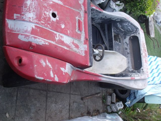

alguem sabe o que fazer para o tanque ter o bocal central?
agora vai.
chassis pronto.
montagem preliminar

chassis feito em apenas 2 dias de trabalho, desde do desmonte, cortes, soldas e pinturas e ainda a remontagem parcial.
o melhor é ter suspensão de embuchamento, posso optar por 4 ou 5 furos, as traseiras estou pensando em colocar as pontas de eixos curtas para poder colocar rodas mais largas sem exceder a largura da fibra...

Marcelo, o seu Bugre é modelo II, não IV!! Retirar a logo da Bugre é basicamente um sacrilégio, vai descaracterizar completamente seu exemplar, que está bem íntegro. Não vi nenhuma foto da traseira, manda aí pra identificar seu modelo..Cara, fazer um off-road com túnel central de Fusca, sem monobloco, é arriscado, existe uma torção considerável na carroceria, precisa de reforços, etc... Se vc não se incomodar com as trincas na fibra, então vai lá, manda bala, mas se não for o caso, então seria ideal que vc partisse para um monobloco, a exemplo do Bugre IV, que é mono!! Qto ao bocal do tanque, basta dar um belo
vapor no seu tanque, fechar a entrada lateral existente, instalar o tanque "lacrado" na carroceria, marcar a furação, furar e já era! Foi assim que eu fiz o meu!

Marcelo, sobre a boca do tanque, cara, cometi um erro importante no procedimento.. Corrigindo > Dê o vapor no tanque pra evitar explosão, "remova" o gargalo lateral existente, instale o tanque na carroceria e em seguida o capô, alinhando como se fosse a montagem final, daí marque o local de abertura central, abra e solde o novo gargalo, para finalmente "lacrar" o tanque soldando a antiga abertura, blz? Desta forma durante o processo o tanque sempre terá uma abertura, e é preciso muito cuidado para evitar explosão, a coisa é séria! Desculpa a falha!!
