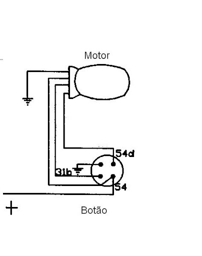

Desde o dia que você criou este poste, eu fiquei analizando meus diagramas eletricos de fuscas... e achei algo parecido com este botão, então fiz este diagrama pra vc analizar e comparar ao seu botão, veja se irá lhe servir e em seguida me diga!
Abraços.
Abraços.
