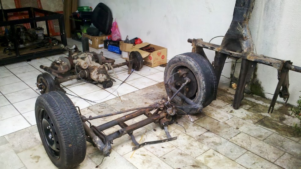

Olá Pessoal, sou novo no forum e resolvi compartilhar com vcs minha experiencia com um buggy.
Eu não planejava comprar um buggy agora, mas recebi numa dívida e tomei gosto pelo carrinho. Vejam ele como eu recebi:
É um Buggy modelo Cobra da Natal Buggy ano de montagem 93 com chassi de Brasilia ano 1976, motor 1600 com caburação simples.
Ele não estava tão ruim de visual, mas quero ele zero km, e começei a desmontar no ultimo fim de semana.
Demontei tudo e vou levar hj a carroceria pro funileiro e os bancos para o capoteiro, o resto eu vou fazer pessoalmente.
Breve mais fotos. Ja lixei o tanque o cambão e o aro do parabrisa, proximo fim de semana eh a vez do santantonio e do chassi.

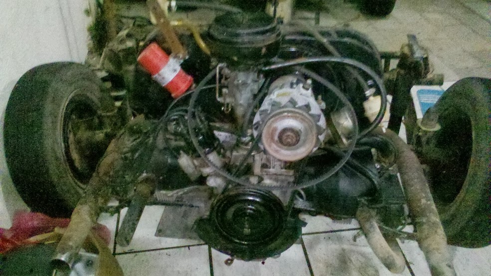

Dei uma lavada no chassi, motor e cambio. O Chassi tah judiado, algumas trincas e ferrugem na ponta do mancal da torção traseira, de ambos os lados.

Deu pra perceber que os freios foram recentemente revisados, esta com cabos de freio de mão, pastilhas, além de bateria e coxins do motor/cambio novos. Velas e cabos estão bons tb.

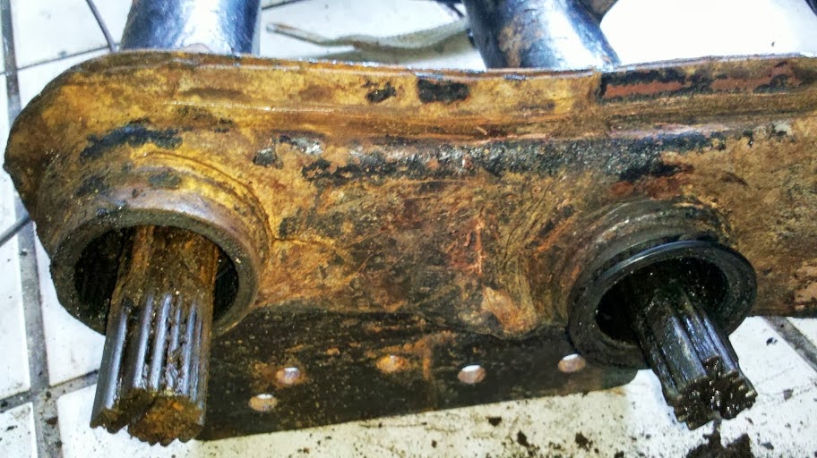

coloca na tua lista trocar as graxadeiras. custam barato e ninguém dá bola para elas! Os parafusos, faz uma cotação de inox que vale a pena! Para as latas do motor do meu, usei de inox com cabeça allen. Fica muito bom! E não esquece de colocar trava rosca e/ou arruelas de pressão em todos.
Re: Restauração Buggy Cobra 93
Vlw pela dica, não tinha pesado nisso mesmo. Qual eh a melhor graxa pra colocar la?

pela pergunta, dá para perceber que não estás acostumado com buggies e fuscas. Estes pontos precisam ser engraxados a cada 1500km, mais ou menos. Se andar na água, tem que fazer isso imediatamente. os postos costumam cobrar por engraxadeira, alguns cobram mais outros menos. Tem que pesquisar. É graxa comum, não precisa ser aquelas para rolamentos.klendatu escreveu:Vlw pela dica, não tinha pesado nisso mesmo. Qual eh a melhor graxa pra colocar la?
Acompanha o serviço, pois a graxa tem que sair limpa nas laterais (é, faz uma sujeira do cão!). Alguns operadores param logo que começa a sair graxa, mas tem que sair a suja e ficar só a nova.
As engraxadeiras, já troca pois se ficaram secas, já eram! Custam muito barato e nestes mesmos postos costumam ter (geralmente postos que trabalham com caminhões.

Hj comecei a desmontar a susp dianteira, e descobri que preciso de um saca pivô, não largaram do lugar nem na porrada, so sairam os superiores que são presos na peça que ajusta a cambagem, mas o pivo ficou agarrado nela, os de direção tb n sairam do lugar.

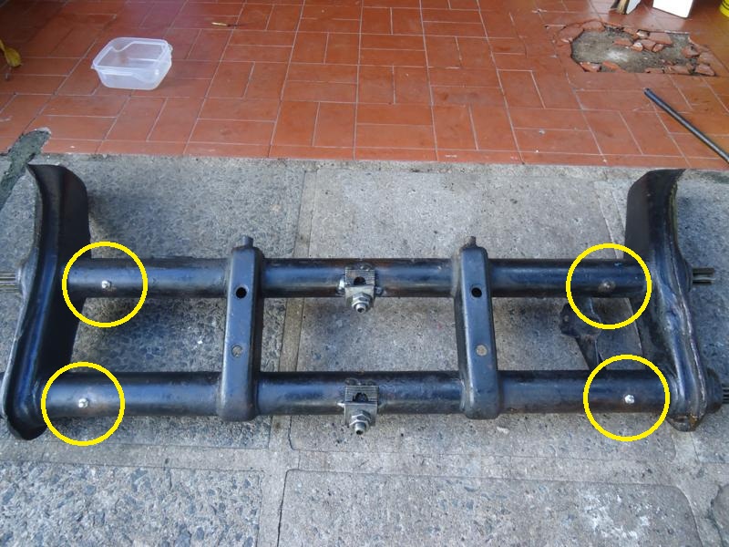

Depois de soltar os braços descobri que os suportes das torções estão trincados dos 2 lados:
Vão entrar na solda junto com o chassi
