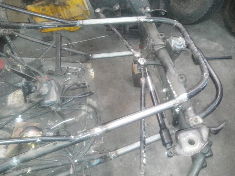

Minha Gaiola (réplica da Cronos Crotalus) tinha uma distância entre-eixos de apenas 1,80m. O VW sedan (Fusca) tem 2,40 m e os Buggies encurtados costumam ter 2,10 m (média). O encurtamento do chassis aumenta muito a capacidade de manobra do veículo, que pode fazer curvas, rodopios, quase acrobacias. Nas trilhas é também uma grande vantagem. Mas nada é perfeito. Este encurtamento do chassis deixa o veículo um tanto instável, principalmente em velocidades acima de 60 Km/h, mesmo na reta. Aos 70 anos não dá mais para fazer trilhas pesadas e me contento em rodar por estradas vicinais (terra) e algumas trilhas "light". Rodo muito na cidade de Amparo também e nas estradas de asfalto da região serrana. Assim sendo decidi "domar o cavalo xucro", pois acima de 70 Km/h a Gaiola ficava bem desagradável de pilotar. E assim o chassis foi alongado em 30 cm, ficando com 2,10 m e que é a medida da maioria dos Buggies encurtados. A diferença no asfalto foi muito grande e a Gaiola está mais estável. Para trilha leve não houve diferença. Certamente para uma trilha brava o chassis anterior seria melhor.
Buggy tipo Cronos Crotalus 2012 Chassi10
Alongamento de 30 cm do chassis com tubos de aço maciço
Buggy tipo Cronos Crotalus 2012 Chassi17
Buggy tipo Cronos Crotalus 2012 Chassi18
Alongando o chassis (Oficina do Salomão)
