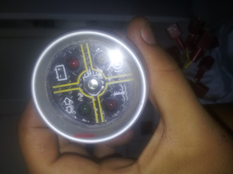

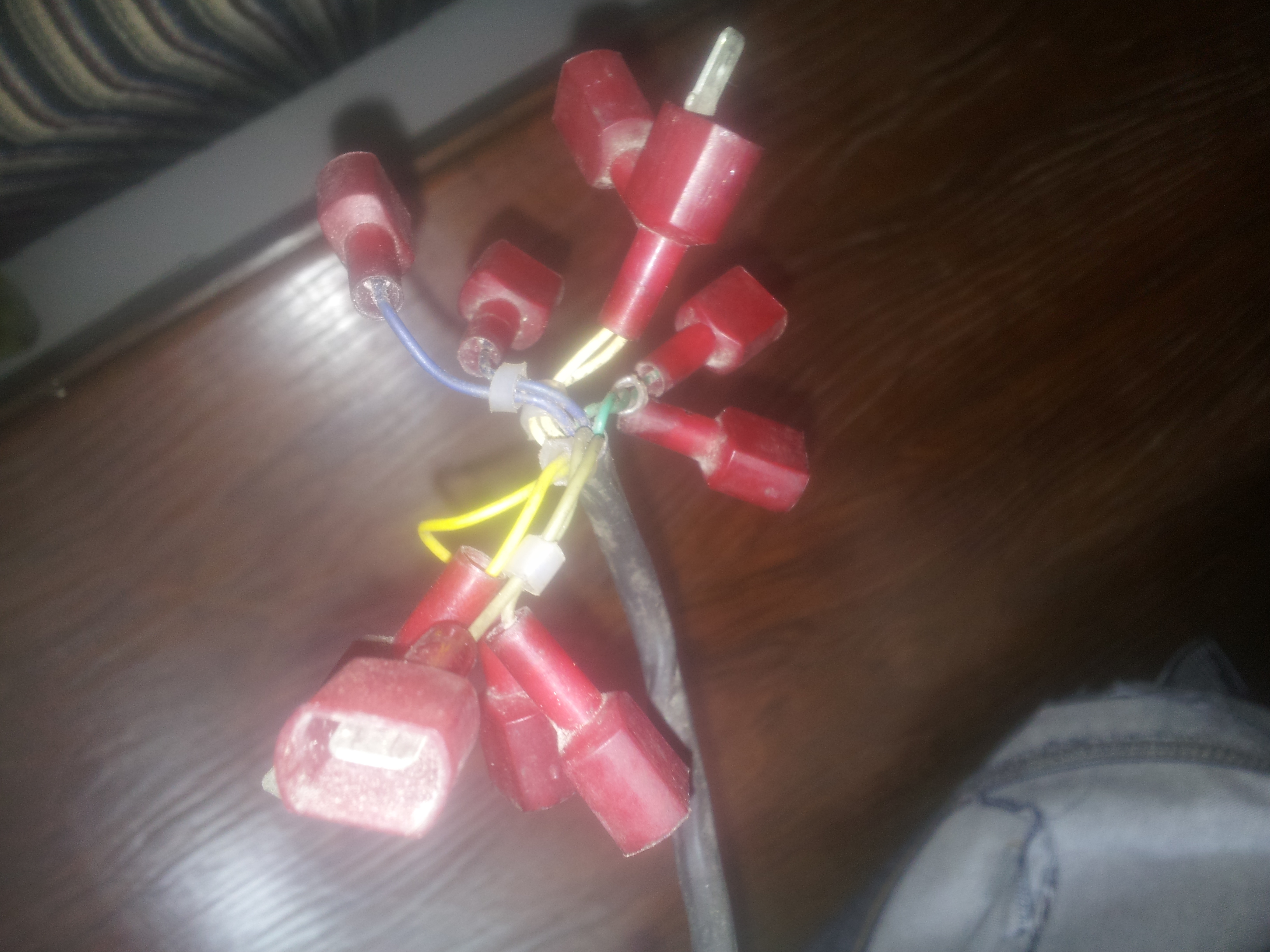

Pessoal, alguém pode me ajudar na instalação desse painel do buggy.
São 5 pares de fios separados por cor,  2 amarelos, 2 verdes, 2 azuis, mais 2 pares de uma cor clara que não da para identificar a cor exata..
Queria saber como posso ir testando esse painel, o primeiro a ser encontrado é a luz da carga da bateria, que vem alternador.
Como posso fazer isso, pego o par amarelo por exemplo, coloco um positivo e outro negativo e vejo qual luz acende, seria assim?
Como tinha dito, arranquei tudo, em um dia consegui passar o chicote e fiz a ligação da bateria, motor de partida e alternador. hoje comecei com a caixa de fusíveis, chave de ignição chegando até o carro funcionar.
Estou pensando em colocar outra caixa de fusíveis para ficar a parte de farol, chave de seta.. e na outra só ignição, acho que fica mais tranquilo para fazer uma preventiva, mais organizado.
Obg.

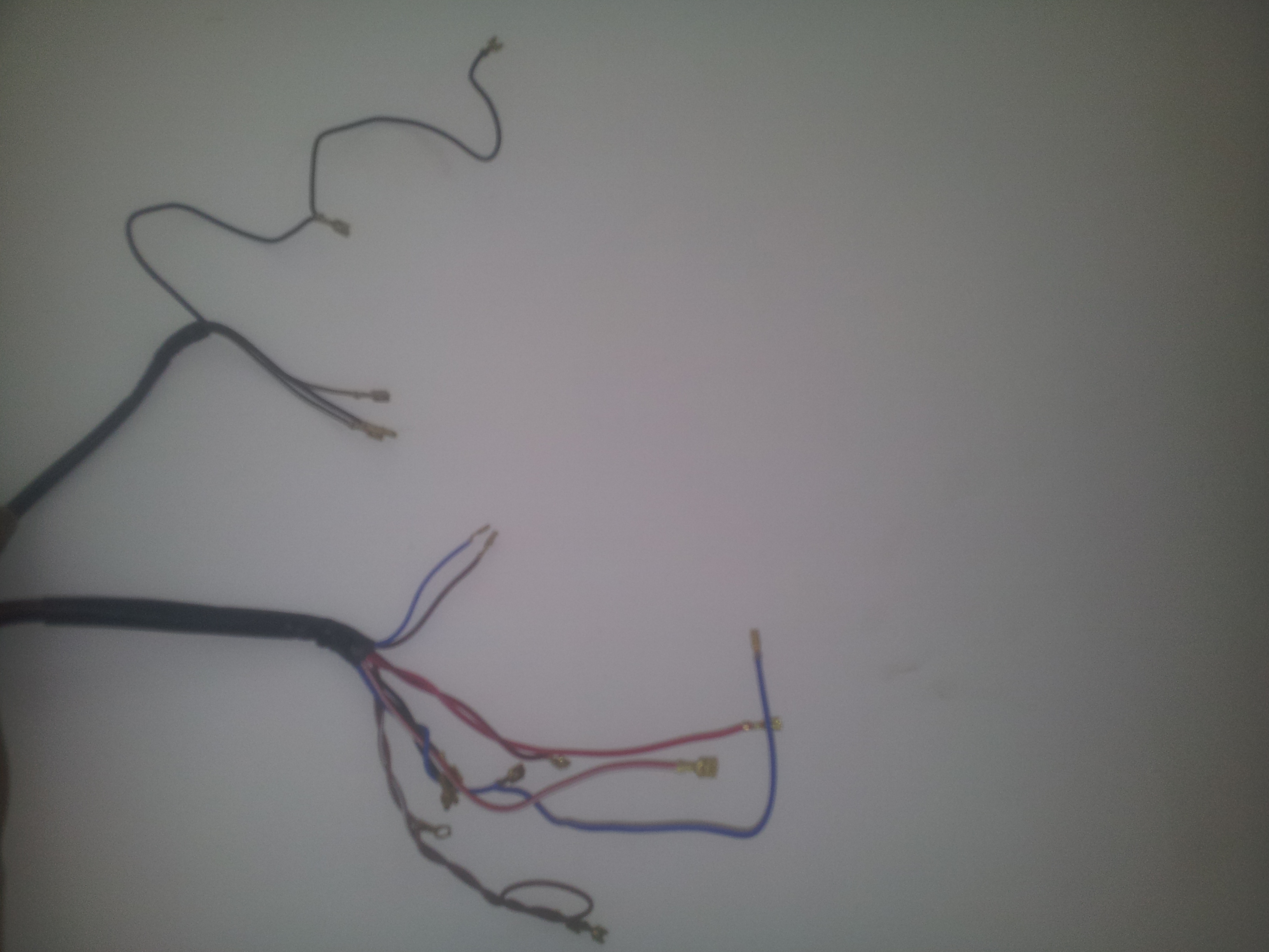

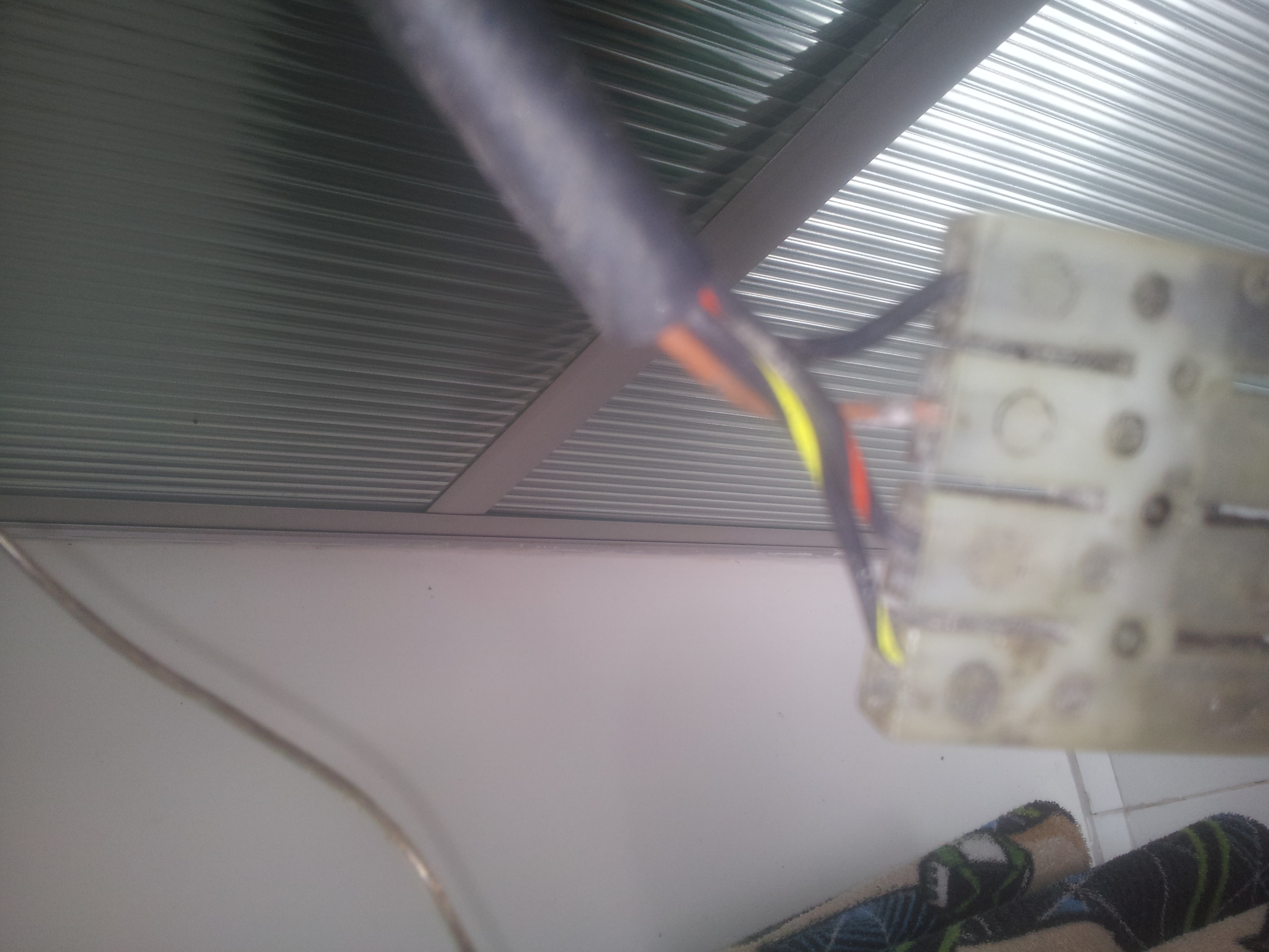

Aproveitando rsrsrs, a instalação da chave de setas e motor do para-brisa.
Chave de setas:
Tentei separar as cores:
Da esquerda para direita:
Marrom - Massa (Tem mais um terminal de encaixe)
Marrom e branco - "S" rele de alto e baixo
Azul - acredito que seja para o 49A do rele de seta pois ele tem um terminal de encaixe que parece ser a que vai para luz de indicação de seta no painel.
Preto e branco - seta para um dos lados
Preto e verde - seta para um dos lados
Vermelho - 30 ?
Vermelho e preto - 15 ?
Vermelho e branco - ?
Azul  e vermelho - ? (Um terminal de encaixa bem fininho)
Marron - Buzina ?
Isso é oque tem no chicote que fica a esquerda na foto.
Chicote da direita da foto(Penso que seja do motor do limpador de parabrisa)
Preto e vermelho - ?
Preto e amarelo - ?
Marrom - Massa ?
Preto - ? (Com dois terminais)
E outra coisa que gostaria de testar em bancada seria o motor do limpador de parabrisa, como posso fazer isso com a bateria do carro e descobrir qual o fio da primeira e segunda velocidade do motor..
Obg.

Mensagem por Binhoo em Dom Jun 07, 2015 3:57 pm
O painel consegui descobrir agora os fios, fazendo da forma que tinha imaginado, negativo de um lado e positivo de outro e vendo qual luz acendia.
Fico no aguardo dos experts para a chave de seta, teste do motor do para-brisa e a espessura dos dos que saem da bateria.

Mensagem por Binhoo em Qui Jun 18, 2015 8:12 pm
Galera, só deixando o feedback, consegui ligar todo o carro, a chave de seta foi tranquilo, e a parte motor de limpador de parabrisa tb pois os fios eram da mesma cor eentão foi só plugar mesmo.
Agora, tive uns acontecimentos estranhos, na instalação queimou uma lampada de seta, a lampada liga mas fica fazendo um chiado.
Nos testes do motor de parabrisa ele parou de funcionar, levei no auto elétrico hoje, isso foi depois que ele travou ligado, segundo ele disse que tinha dado esquente mas ele disse que trocou as escovas e tal, não pude acompanhar.. quando cheguei em casa e depois fui ligar, o motor de partida sem força, bateria tava fraca, dando 11.6 e o alternador sem gerar nada.. Putzz, tinha verificado a bateria há 2 dias e tava 12.6 e gerando normal ligado o alternador 13.8.. pensei em alguma sacanagem por parte do auto eletrico para eu voltar mas preferi pensar que não.. na troca eu preservei os cabos do positivo e negativo da bateria. do positivo saem dois cabos grossos, um para o motor de partida e outro para o alternador..
Estou pensando, será que tem algo em curto queimando as coisas? outra coisa que testei, não tem fuga de corrente nenhuma.
Há 12 dias +- andando com ele e não deu problema, veio acontecer isso hoje depois que peguei ele.. um empurraozinho de nada e ele pegou na hora mas não gera.. se acelero ele da 11.7 não passa disso.. amanha com certeza ele só vai ligar no tranco.. queria fazer uns teste, quais seriam as dicas? regulador? algo em curto??

Mensagem por Binhoo em Qui Jun 18, 2015 8:24 pm
E como ficou, esta funcionando espero que não ter errado nada e não ter um problema futuru..
Marrom terminal olhal- Massa
Azul - 49A do rele de seta
Vermelho - 30(Direto Bateria)
Vermelho e preto - 15 (Pos chave)
Vermelho e branco - 49 rele de seta
Azul  e vermelho - não liguei
Marron mais grosso - Não liguei.
Preto e vermelho - Chave de seta fio da mesma cor
Preto e amarelo - Chave de seta fio da mesma cor
Marrom e amarelo - Chave de seta fio da mesma cor
Preto - pos chave (Com dois terminais)
