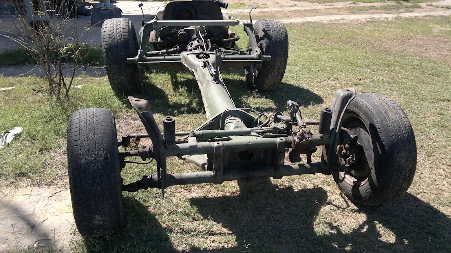

Na reforma de 2005, o chassi foi pintado com Cromato de Zinco Verde da Inquine e quase 8 anos depois o chassi estava quase intacto. Depois de retirada a corroçeria pude verificar o real estado do chassi.

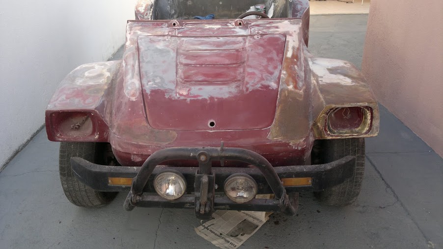

Já na oficina, o trabalho começou com a aplicação de massa poliéster. Apesar de que chegaram a iniciar a aplicação de massa ligth, mas depois que reclamei, passaram a usar a masa correta. Poliester.
Aproveitei para instalar uma cantoneira lateral de reforço no chassi, que irá ser parafusada na carroçeria e melhorar a estrutura do carrinho.

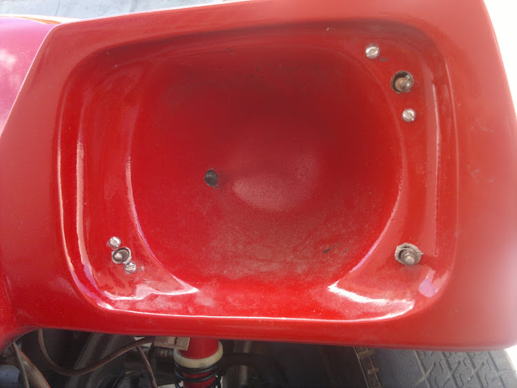

Hoje resolvi um dos problemas que mais me incomodava no buggy. O fato de não poder fazer ajustes no facho do farol.
O Abais usa o bloco ótico do Fiat 147, como tantos outros, mas a fixação do farol é feita com uma moldura de fibra.
Para fazer a adaptação, usei o suporte do farol original do 147.
Retirei os cravos dos pinos de ajuste e fiz a fixação na fibra.
Depois foi só encaixar o farol e fazer as regulagens de abertura e altura.

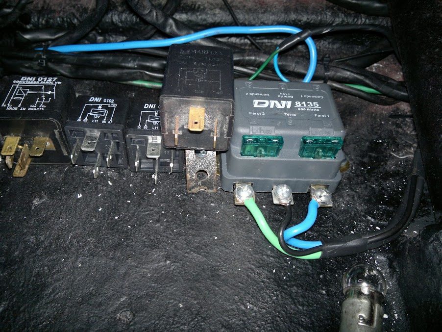

Bom dia pessoal. Este fim de semana foi de muito trabalho no buggy, mas ainda acho que terei uns dois ou três fins de semana para terminar tudo.
Desta vez o trabalho foi na instalação elétrica que estava um caos. Antes da pintura até que não estava ruim, mas o pessoal da oficina me fez o favor de bagunçar com tudo.
Como a maioria dos fios ainda estava conectada à caixa de fuzíveis, que já havia sido substituída pela de chevette a um tempo atraz, começei marcando todos os fios com fita crepe para não perder tanto tempo ao ligar de volta.
Depois de tudo marcado pude retirar a caixa de fusíveis e reposicionar ela num local mais adequado e fazer a limpeza de todos os fios, além de verificar a solda de cada um dos conectores. Claro que todos os fios devem ser soldados nos conectores e emendas para não ter mal contato depois.
Resolvi substituir os fios dos faróis. Coloquei uma fiação nova com fio 2,5mm para suportar as novas lâmpadas Osram de 80/100 W. Todas as emendas devidamente soldadas,
Para alimentar as lâmpadas de alta potência, decidi pelo uso de um relé para faróis, isto porque a alimentação vem direto da bateria e não sobrecarrega as chaves do painél. O aterramento também foi refeito para garantir o perfeito funcionamento.

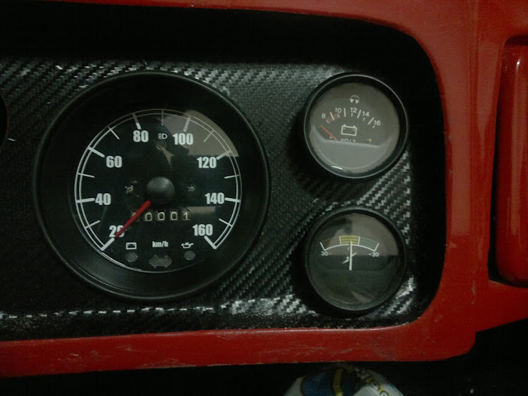

Ao menos uma parte do painel de instrumentos já ficou pronta, mas ainda tem muito o que arrumar.
Os relés da foto abaixo serão usados para os faróis de milha e outros acessórios.

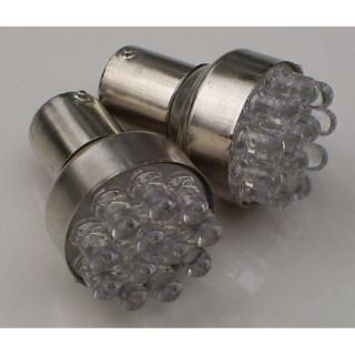

Resolvi comprar uma luminária de uso geral, mas ao invés do uso de lâmpadas convencionais, optei por utilizar LED.
Havia comprado no DX.com algumas lâmpadas LED iguais a da foto abaixo, mas terminei desmontando a lâmpada e utilizando somente o painel de LED em uma adaptação que ficou bem interessante e com a opção de utilizar numa mesma lâmpada como pisca e lanterna de posição.
Lâmpada desmontada.
Nesta imagem ainda aparecem os LEDs utilizados de um painel, mas terminei por fazer a alteração depois.

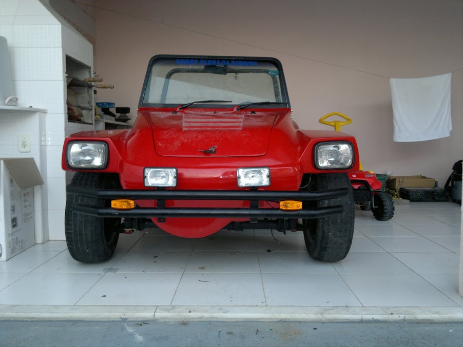

Aqui a aparência final do buggy com as lanternas dianteiras instaladas, os faróis, agora com ajuste de abertura e altura citado anteriormente e os faróis auxiliares. Ainda falta instalar o suporte da placa.

Mensagem por Torres em Seg Maio 06, 2013 8:17 am
Os dois Buggys da casa na garagem.

Mensagem por zzefinho em Seg Maio 06, 2013 8:28 am
Tá no jeito! esses posts de reforma só nos inspiram a reformar os nossos, seu trabalho está muito fino. Com certeza teremos um lindo abais nas ruas.

Mensagem por Mad Well em Seg Maio 06, 2013 5:45 pm
poo ricardo a galera vai babar no teu buggy hein... so por curiosidade fez a reforma com quem? com mucio axo que nao foi por ter ido tao rapido.... e a eletrica? a minha fiz com sr. lisboa ali no conj. aquarios... quarta voce vai pra orla?
Meu lema é o seguinte: Areia na veia e Sangue no olho Twisted Evil
Mad Well
Número de Mensagens : 2120
Idade : 22
Localização : Aracaju-SE
Tipo de Buggy : Sabre amarelo 93 motor boxer 1600 da kombi carburador solex 40/44 EIS marcha lenta 75, alta 200, injetor 65, difusor 7, venture 30! projeto em caminho de aro 16 nas 4! amortecedor dianteiro, traseiro do celta. amortecedor traseiro, traseiro da montana!, pneu traseiro 265/75r16 BFgoodrich A/T
Pontos : 4695
Data de inscrição : 28/11/2011
Re: Segunda Reforma do Abais
Mensagem por Torres em Seg Maio 06, 2013 5:54 pm
Opa MAD.
Iniciei a reforma em casa mesmo, fiz todo o lixamento da pintura antiga e eu mesmo fiz os reparos na fibra. Passei todo o período de minhas férias fazendo isso, deve ter levado uns 15 dias.
Depois acertei a pintura com uma oficina que fica na rodovia dos naufragos. Levamos o buggy completamente desmontado e durante todo este tempo garantimos que a fibra não fosse molhada. O preparo foi feito com massa poliester e primer PU. A pintura em tinta PU.
Depois de pintado, levei o bixinho para casa e eu mesmo estou montando aos fins de semana. Uma das maiores preocupações é montar toda a carroçeria com apopios de borracha, como também todos os parafusos de fização.
A elétrica sou eu mesmo que estou fazendo.
Ainda falta a reforma e instalação do som, o rádio PX, a pintura das latas do motor, a reforma dos bancos, e alguns outros pequenos detalhes.
Vai demorar, mas deve ficar do jeito que eu quero.

Hoje resolvi a questão do alarme no buggy.
Durante o planejamento da reforma do painel, resolvi abolir a chave de ignição e colocar um interruptor daqueles parecidos com os utilizados em aeronaves e uma botoeira para dar a partida.
Para garantir a segurança, do carrinho, vi que terei de colocar um alarme. Para isto desencavei um módulo de alarme positron SW909 que tinha em casa, comprado em 96, creio eu, e após o teste, para minha surpresa, o bichinho funcionou perfeitamente.
Para garantir que o motor de partida não será acionado acidentalmente com o veículo engrenado, será instalado um interruptor de pressão que ao ser acionado o pedal da embreagem libera a partida.
Ao tempo que quando o alarme estiver acionado, um relé irá cortar o suprimento de energia do buggy, impossibilitando seu acionamento.
Serão instalados sensores no freio de mão, no capô, tampa do motor e bancos, além do cofre, onde fica o som.
Acredito que assim o carrinho estará mais seguro.

Mensagem por Beco em Qui Maio 09, 2013 7:47 am
Ficou legal o painel! "For Race use..."!!!

Mensagem por Mad Well em Sab Maio 11, 2013 3:41 pm
adorei seu painbel.... torres falando em bamcos.... o paulo ta com uns bancos tipo concha shows pra vender olha la com, ele
