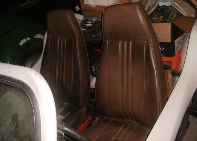

Ainda hoje andei de volta dos bancos, optei por uns de origem Nissan pois têm um formato identico aos do Porsche, mas mais finos. Estão a dar algum trabalho pois as calhas não são simétricas e obriga a algumas adaptações. aqui umas fotos de como vai ficar, claro que depois vão ao estofador Very Happy
Amanhâ a ver se não me esquece de tirar fotos.
