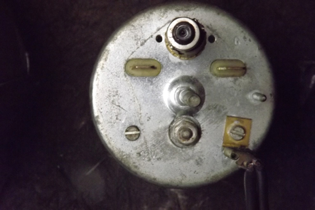

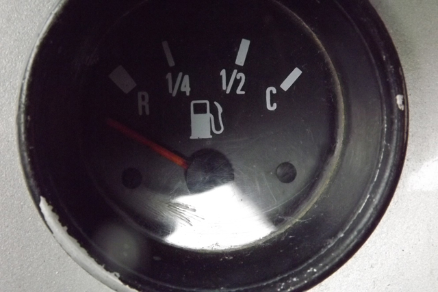

Amigos, estou com um problema.
O marcador de combustivel esta desligado da boia (elétrica).
Eu sei que no marcador saem tres fios sendo que o que esta ligado é o negativo.
Bóia combustivel DSCF3901
Bóia combustivel DSCF3902
Bóia combustivel DSCF3903
O marcador é VDO e a boia não deu pra eu descobrir, mas segue imagens abaixo
Ja tentei de várias maneiras...e so marca tanque cheio.
se alguem tiver um "esquema de como ligar" pode mandar.
Abraços.

Mensagem por Terra em Dom Jan 22, 2012 2:16 pm
um desses seria a iluminação do marcador.

Mensagem por jperson em Dom Jan 22, 2012 2:43 pm
Tente assim:
Conector esquerda vai na boia, o da direita é pos chave(na caixa de fusivel em algum conector que passe corrente quando liga a chave de ignição) e o que tem fio é o terra, vai no conector lateral da boia.
Para a iluminação puxe um fio da conecção que ilumina os outros instrumentos.

Mensagem por Elvis em Dom Jan 22, 2012 7:26 pm
jperson escreveu:Tente assim:
Jperson, eu tentei agora a noite e só marcou cheio.
Talvez eu tenha feito algo de errado, amanhã farei uma nova tentativa.

Mensagem por jperson em Dom Jan 22, 2012 9:20 pm
Talvez sua boia não case com o marcador.
Seu marcador parece ser dos brasilia.

Mensagem por grtecno® em Ter Jan 24, 2012 8:41 pm
vamo lá
1) o seu tanque está aterrado?
2) essa bóia tem 2 conectores... 1 é para o terra (coloque um fio até alguma parte metálica do carro), o outro vai pro marcador...
Bóia combustivel EXPLICANDO
3) um desses contatos do marcador é + (positivo do pós chave), o outro vem do tanque qu deve estar devidamente aterrado
o fio que está ligado no marcador nesse momento está correto, é o terra do marcador
Bóia combustivel EXPLICA2
falta só o soquete da lâmpada em cima...

Mensagem por Bugólatra em Ter Jan 24, 2012 9:23 pm
Elvis escreveu:Amigos, estou com um problema.
Abraços.
cara o meu marcador é igual ao seu e realmente é o da brasilia antiga de 74 a 79 mas por incrível que pareça ele marca fielmente mas já a boia do meu apesar de ser bem parecido com a sua ela tem uma diferença que me deixou intrigado, a minha tem 6 parafusos e a sua só cinco, será que não será isso que esta fazendo a diferença? talvez o seu marcador seja da brasilia e a boia de outro carro, tipo variante, TL ou outro derivado?

Mensagem por Convidad em Qua Jan 25, 2012 4:15 am
O problema é a bóia que não casa a resistência com o marcador. O marcador da Brasília necessita de uma bóia de haste (não serve a tubular) própria para ele.

Mensagem por Elvis em Qui Jan 26, 2012 5:27 pm
Muito obrigado amigos...
Em especial o grtecno® que explicou de uma forma bem clara.
Mas amigos, ainda esta marcando cheio.
Sábado vou comprar uma bóia nova que case com o marcador.
E pode deixar que quando estiver funcionando posto as fotos aki.
Um abraço a todos.
