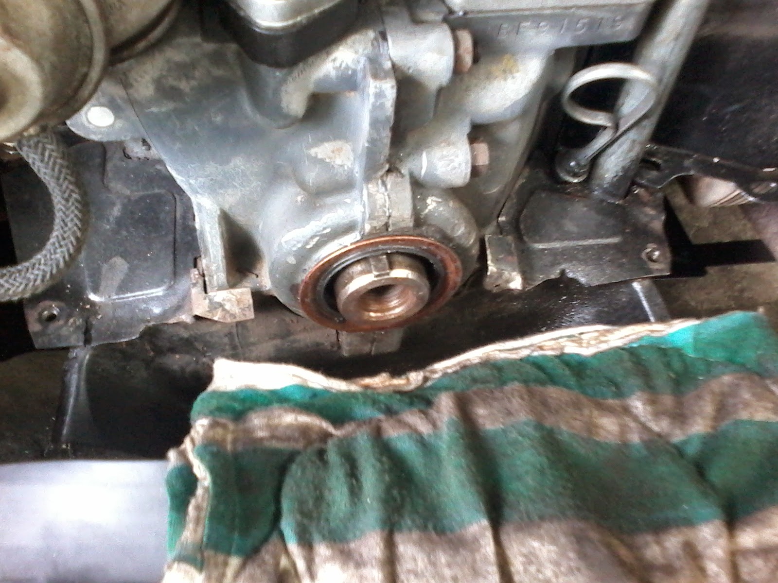

Mensagem por fmgsm em Qui Maio 05, 2016 6:21 pm
Essa foto não é do meu, mas é assim que esta. gostaria de comprar uma polia graduada de liga, mas tenho receio de ter um rápido desgaste na base dela por causa do retentor, ou ficar fraca a base dela por ser mais fina.

Re: Óleo pela polia
Mensagem por Beco em Qui Maio 12, 2016 4:01 pm
fmgsm escreveu:
Carlão escreveu:eu coloquei retentor na minha polia. É o mesmo usado no motor do Maverick, que acha em qualquer loja de autopeças. Aqui tem as medidas: http://produto.mercadolivre.com.br/MLB-578201770-retentor-da-polia-vw-fusca-brasilia-kombi-variant-_JM. Para o uso deste retentor, tem que ter um serviço de usinagem no bloco e na polia.
Mas tem até um kit para fazer o serviço sem usinar o bloco, apenas a polia: http://brasil.fuscanet.com/kit-retentor-para-polia-virabrequim-empi-p-751.html
O meu usa uma polia diferente, que já não tem a rosca e é feita para uso com o retentor.
ia abrir um tópico, mais vou usar o gancho desse.
Carlão, você sabe dizer, se presta para usar aquelas polias de liga leve com graduação com retentor, como você fez com o seu, o meu usa retentor também no bloco, e a polia foi usinada a rosca invertida para ficar plano.
Acho que sim, pois o que se leva em conta é o diâmetro do eixo da polia. Se for do tamanho do retentor, sem problemas. Se for maior, é só usinar.
