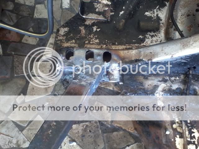

Galera, que buraco é esse? é normal no toy?

Parabéns Daniel,
aos pouquinhos ele vai ficando do seu jeito.
Com relação ao buraco, normal não é.

Daniel Sul escreveu:Galera, que buraco é esse? é normal no toy?
Normal não é, mas é o motivo dos pedais estarem com as cintas limitadoras.
Daniel ali tem uma chapa soldada no chassi que encontra a fibra o meu essa tal chapa tá soltando também vou retirar a chapa e fechar o buraco com fibra.

Olá Daniel, o meu toy também tinha esse buraco, só que tinha um batente soldado na frente pra não precisar colocar esse limitador como está o seu, na reforma eu soldei uma chapa por baixo dos pedais, no chassi, aí aumentarei um pouco a fibra por baixo dos pedais (lateralmente), até quase encostar nessa chapa, e farei a vedação com alguma borracha macia talvez, ñ sei se deu pra entender (no bom sentido é claro). rsrsrs. Não aconselho a fechar tudo com fibra, senão você não consegue tirar a carroceria sem retirar a pedaleira , que é um saco pra recolocar.

Acho que da pra ter uma idéia
Abraços!

Acabei de crer, seu buggy foi de algum pré historico, estas tiras são de "cagar em pé". Porém não é dificil de resolver, basta fechar o buraco no assoalho e no local colocar o suporte que vai dois parafusos que fazem a regulagem dos pedais. Só terá que deixar um furo na frente (painel corta fogo) para passar o eixo que aciona o freio.
A peça é esta logo abaixo dos pedais, ela possui um recorte pelo qual você afasta ou aproxima os pedais, ainda tem dois parafusos para uma regulagem perfeita. Você com a experiencia que possui em mecanica e com o relacionamento que tem conseguirá esta peça com facilidade. Abraços.

Este é o limitador original dos pedais. Tem nas autopeças, comprei a uns anos a 3,00 cada.

Daniel Sul escreveu:valeu galera!!!!
vou providenciar a peça e mandar ver...rsrsrsrs
fechar de fibra e colocar esse peça depois, pois pelo tamanho do buraco não da pra tirar a carroçeria sem tirar a pedaleira.

e se eu fizesse uma tampa e arrebitasse?????

Daniel Sul escreveu:e se eu fizesse uma tampa e arrebitasse?????
No meu vou fechar de fibra é mais simples!
É uma boa idéia fazer uma tampa e arrebitar, ou parafusar, dá pra tirar a carroceria sem retirar a pedaleira sim, eu retirei a minha, pois a porca soltou e só conseguí tirar depois que saquei a carroceria.

Terra escreveu:Daniel Sul escreveu:e se eu fizesse uma tampa e arrebitasse?????
Agora entendi porque tem o burraco: tirar a carroceria com as pedaleiras no lugar(haja criatividade). Faça a tampa removível e fixe com parafuso rosca rápida.
