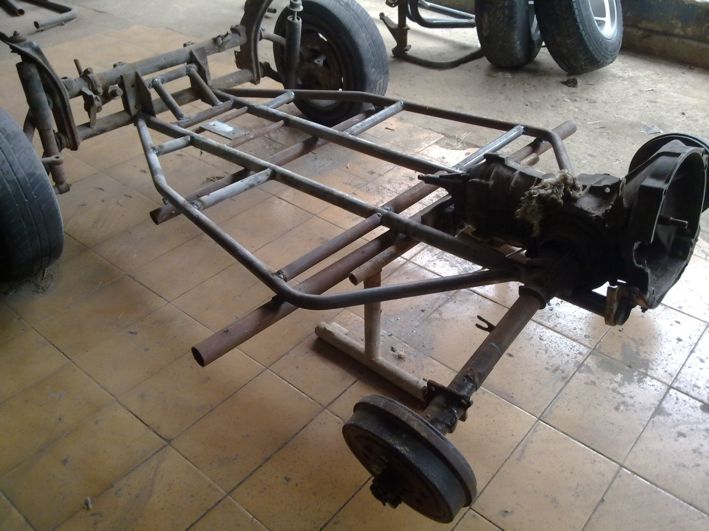

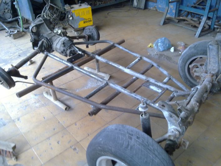

A PEDIDO DO EVILÁSIO, AI VAI UM BIG GANHANDO NOVO FÔLEGO.
APESAR DA TENTATIVA DE "TUBULARIZAR" ESSE CHASSI VW, ESSE VAI PARA O FERRO VELHO E JÁ ESTÁ SENDO COSNTRUÍDO
UM CHASSI TUBULAR INTEGRAL.
velho chassi irá para o ferro velho
chassi armado com solda elétrica, depois finalizado com mig.
novo túnel removível
graças ao tubular, é possivel fazer lift da altura que se quiser

Como é isso Nil, ele vai ficar com o assoalho plano mesmo usando o chassi VW ou vai ter o chassi tubular? posta fotos passo a passo dessa reforma pra gente ver como vai ficar, até mesmo porque não deu pra ver quase nada do buggy devido ele estar de cabeça pra baixo.

Assoalho plano e um novo chassi, agora Tubular ... é esse o serviço que está sendo feito!!!

Mensagem por Nil em Qui Jun 16, 2011 7:08 pm
ATUALIZADO. VEJAM NOVAS FOTOS ACIMA.
