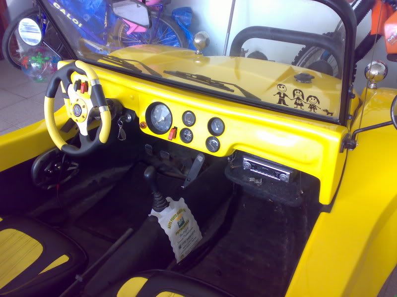

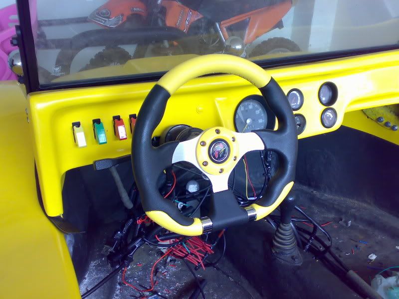

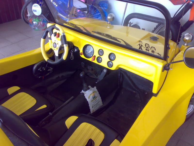

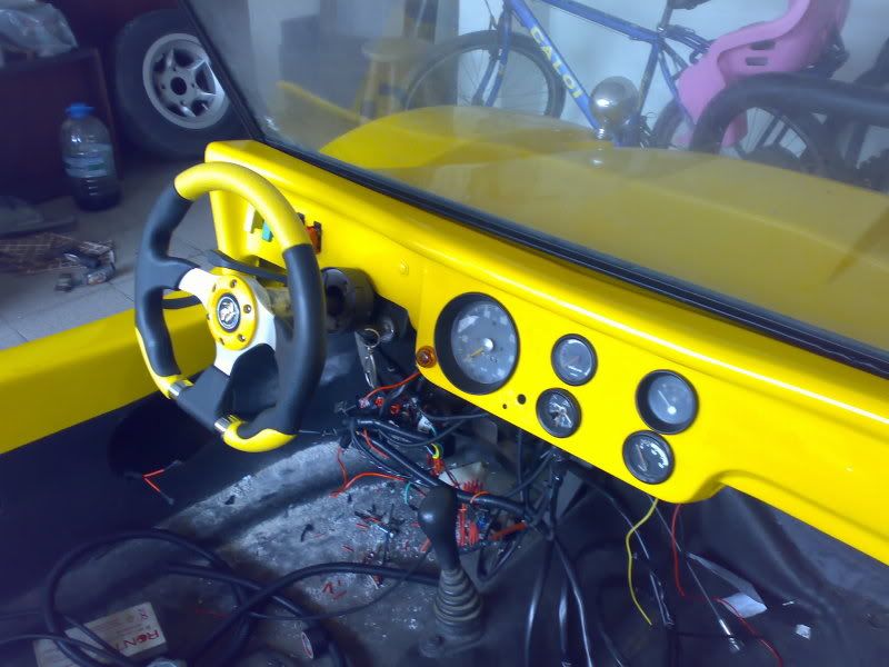

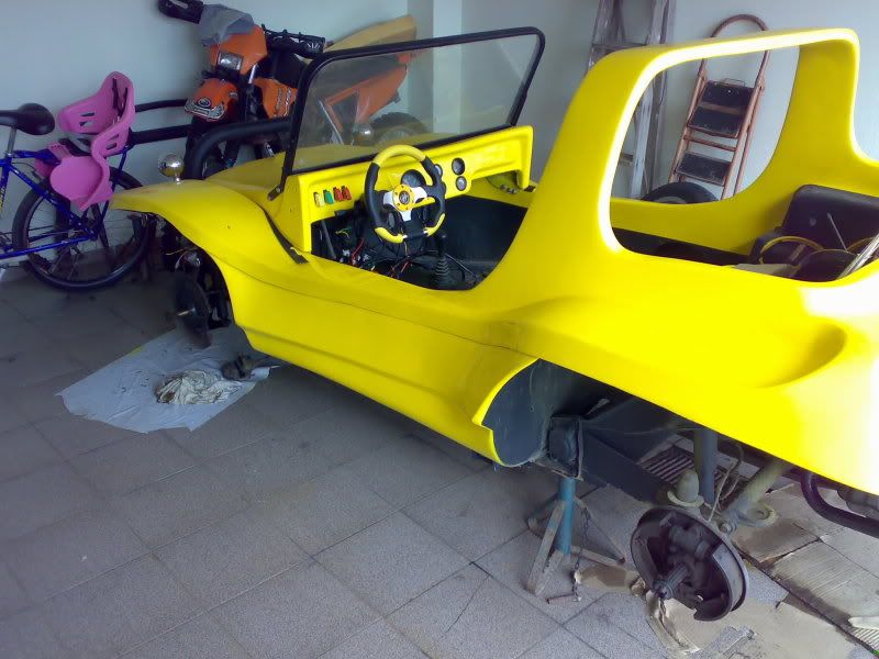

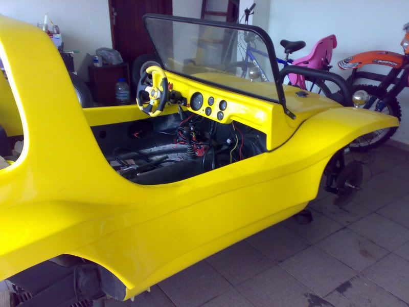

Mensagem por Andre_Braga em Sex Fev 04, 2011 6:47 am
Opa,
Terminei a parte eletrica, tudo funcionando nos conformes,
lanternas, farois, freio, ré, pisca, as lampadas dos intrumentos...tudo certinho..
segue uma fotos do painel e volante...os bancos o cara ta me enrolando, tomara q pegue hj..

Re: Reforma Geral BRM 1975
Mensagem por Fabrício®© em Sex Fev 04, 2011 12:34 pm
Andre_Braga ta ficando show.

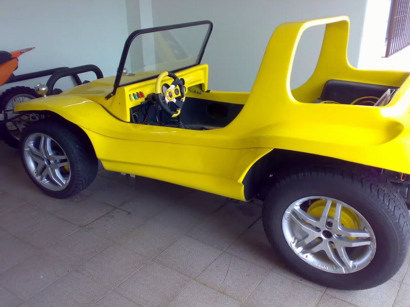

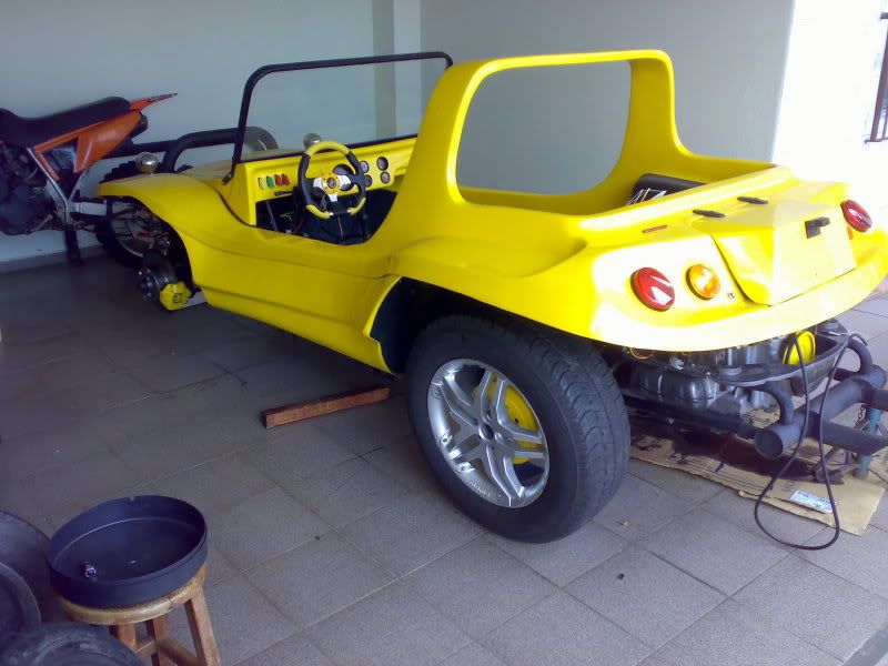

Mensagem por Andre_Braga em Sex Fev 11, 2011 6:53 pm
Opa, pessoal uma previa de como ficara com as rodas aro 17, ja furei os discos e as campanas para 5 furos, todas com prisioneiro, amanha vou pintar os cubos e as pinças de amarelo...segue 2 fotos..

Mensagem por Fabrício®© em Sab Fev 12, 2011 8:01 am
vai ficar show, mas é so pra asfalto ne?
Mensagem por Andre_Braga em Sab Fev 12, 2011 9:31 am
Fabrício-RJ escreveu:vai ficar show, mas é so pra asfalto ne?
Ah...sim..
por aqui não tem dunas, areião...mas tem a beira mar, p/ ir pra praia dá...
umas cachueiras...terra batida...
dá p/ se divertir bem...

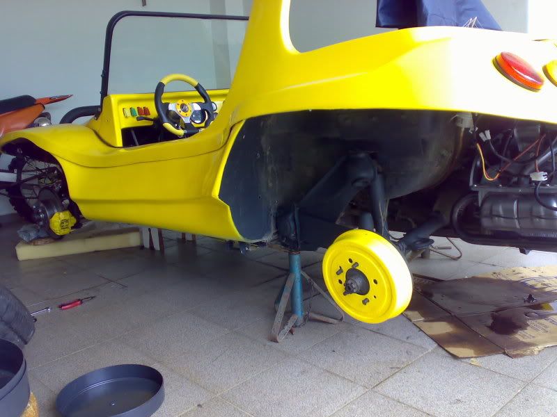

Mensagem por Andre_Braga em Dom Fev 13, 2011 9:35 am
Pintei as campanas e as pinças de amarelo, os discos são novos, fiz o freio trazeiro, troquei lonas e cilindro de freio, montei as rodas, ficaram muito legais, na trazeira pneu 265x65x17, por 5mm não pegaram no facãom na frente pneu 215x45x17, como a suspenção é catracada não tive problemas com altura...vamos esperar agora pra por os bancos e testar andando...segue umas fotos.

Mensagem por Daniel Dal Bo em Qui Fev 17, 2011 6:31 am
Parabéns pelo seu buggy, ficou muito bonito mesmo, esse botões no painel ficou show como é o nome deles.
Very Happy De buggy, e na Paz ! Very Happy
Daniel Dal Bo
Número de Mensagens : 108
Idade : 37
Localização : Tubarão - Santa Catarina
Tipo de Buggy : Buggy Toy, agora 1.5 + "invocado"
Pontos : 2979
Data de inscrição : 27/08/2010
Mensagem por Andre_Braga em Qui Fev 17, 2011 6:36 am
Daniel Dal Bo escreveu:Parabéns pelo seu buggy, ficou muito bonito mesmo, esse botões no painel ficou show como é o nome deles.
Obrigado, conheço como tipo caça...iguao de aviao, no ML, esta por volta de R$ 3,50..
Como meu buggy não tem farol alto e baixo...ficou assim... na sequencia dos botões...Lanterna, Milha de Cima, Milha de Baixo, e Milha do Parachoque de impulsão..

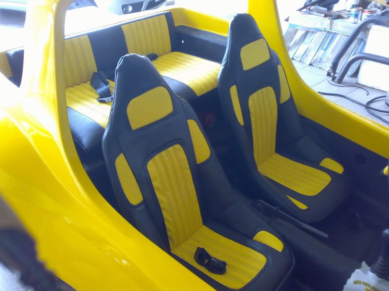

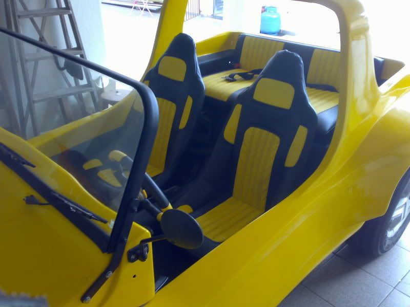

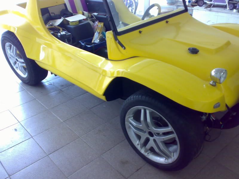

Mensagem por Andre_Braga em Qui Mar 10, 2011 1:42 pm
Opa, pessoal...esse carnaval aproveitei o Buggy
Agora tudo funcionando, bancos instalados, eletrica ok...
Tive um contratempo com o carburador, os 2 que tinha, estavam muito ruins, cheguei até a trocar o reparo, mas não ficou bom...me deixou na mão na cidade, acabei comprando um a base de troca...coloquei e bateu pegou...outro vacilo que dei, foi deixar cair uma abraçadeira dentro do distribuidor, hehehe, moeu o rotor...e foi só...Agora com urgencia tenho q trocar o amortecedor de direção, o carro esta muito instavel, apesar de ja fazer alinhamento, coloquei um sonzinho basico...e só curtição, tem umas fotos ae dos bancos, e ja ta pronto pra concorrer a foto do mês.....
Mensagem por GTMartini em Qui Mar 10, 2011 3:14 pm
CAra, vc foi rapido heim! Ficou mto bonito e essas rodas ficaram um show a parte.
Esse instabilidade pode ser porcausa dos pneus q vc colocou. Se vc levantar mto a traseira tem que ajustar o caster se nao ele fica bobo mesmo.
parabens.
