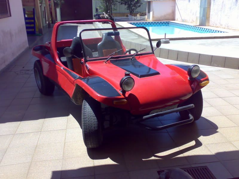

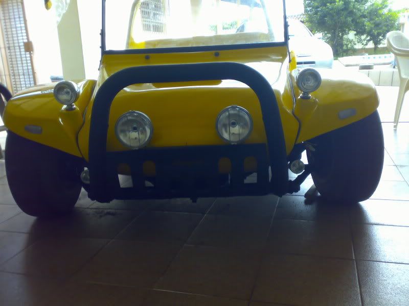

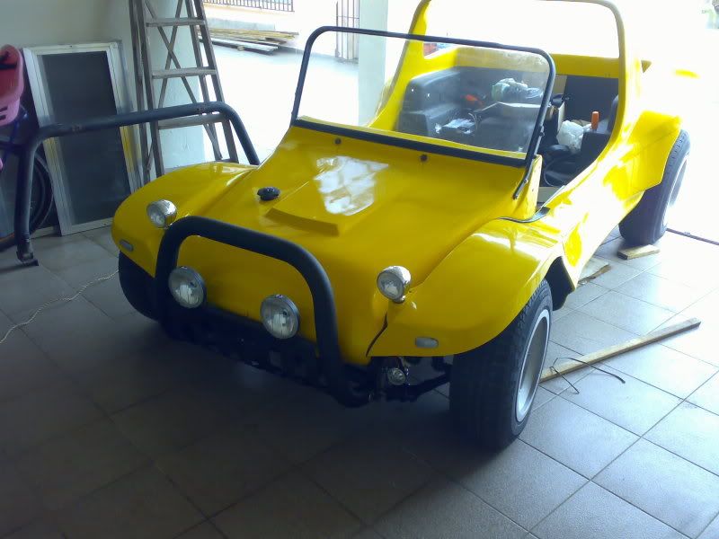

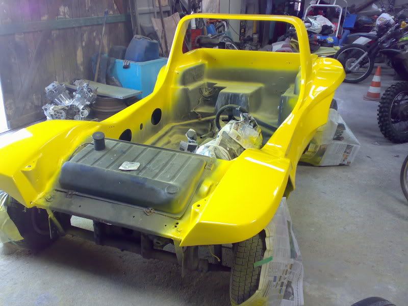

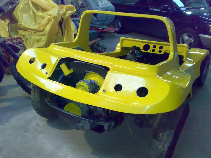

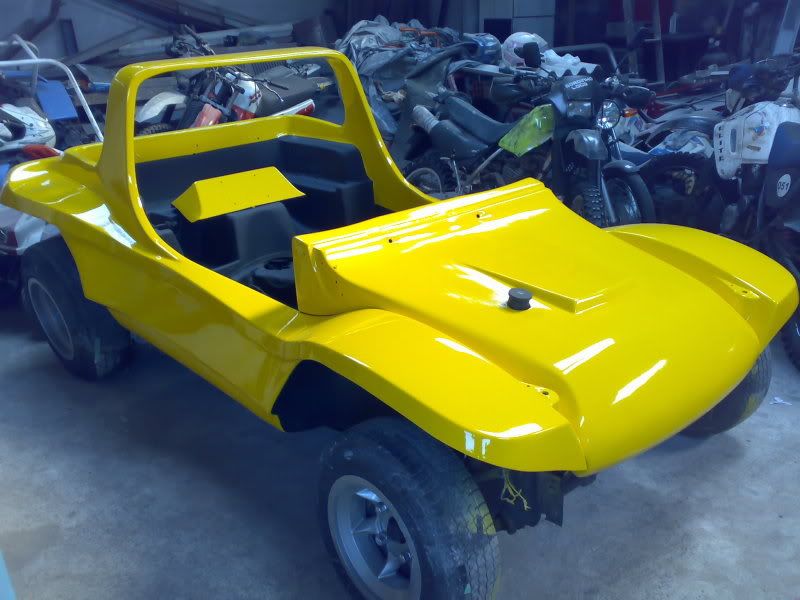

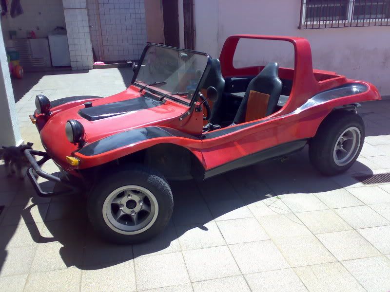

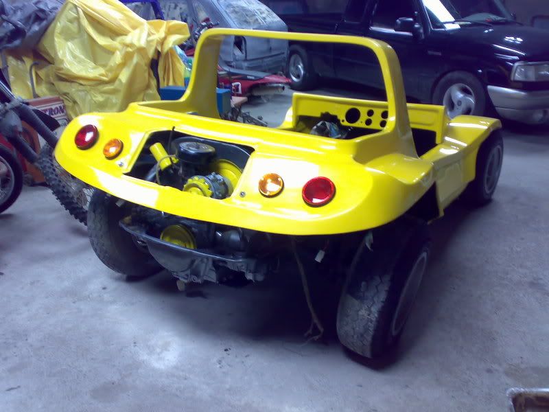

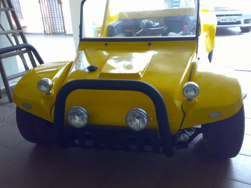

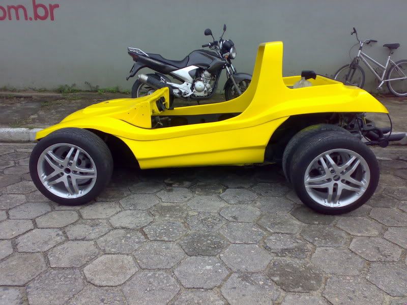

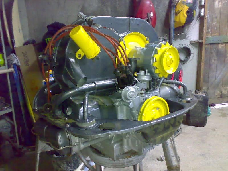

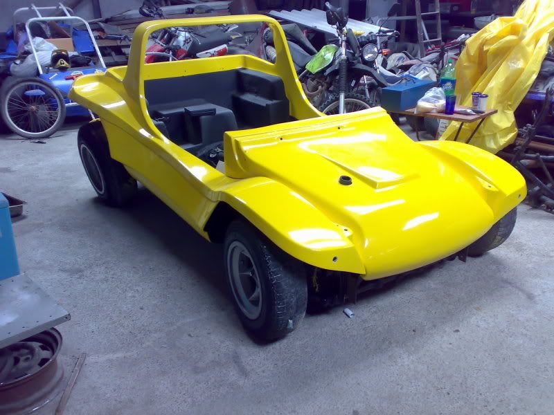

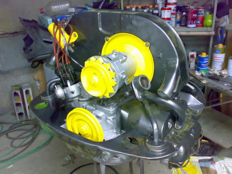

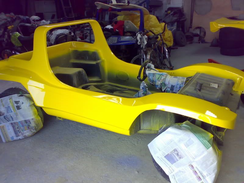

Opa, pessoal
segue a reforma por completo do meu BRM 1975
Como dizem por ae, esta sendo feito Barba, Cabelo e Bigode,
De Vermelho para Fibra, de fibra p/ massa, de massa p/ primer, de primer p/ 4 demão de Amarelo
puro, Lazzoril,
Foi feito tb o Motor, Trocado bronzina de biela, aneis, valvulas, guia de valvulas, brunido, pintado motor e latas, to trocando todo o chicote eletrico, eu msm fiz o chicote, todos os fios de cores diferentes, conectores novos, abuli a caixa de fusivel do fusca, fiz uma p/ fusiveis de lamina, tudo com ligação independente.
Troquei as lanternas trazeiras, farois, piscas,
Coloquei o Parachoque de impulsão da Ecosport, os bancos ta no tapeceiro, sera feito da cor buggy amarelo e preto, to pensando em colocar um jogo de rodas Aro 17,
Afinal, ficou outro carro, segue umas fotos da reforma:
Aceito sugestões e criticas, e agradeço a oportunidade de compartilhar c/ vcs aqui do forum.
