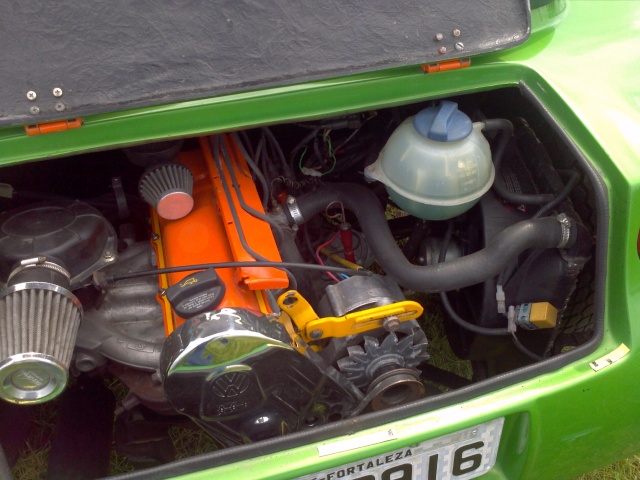

Luk, vc tem fotos da posição que está o seu radiador? eu to montando o motor AP no meu Buggy, e o radiador com suporte vai ficar a 80º, eu to achando que o seu problema é a posição do radiador.
Coloque o radiador inclinado a na posição em que o radiador fique com a parte superior inclidada .de 75 a 80° isso fará que ele colete o vento que vem por baixo do buggy em alta velocidade e não vai mais esquentar. O vacuo que está acontecendo atrás do seu buggy não está permitindo a refrigeração bloqueando a passagem de ar entre a colmeia do radiador.
Se puder postar foto de como ta seu radiador seria uma grande ajuda para uma analise
Desenho com o radiador de lado.
Luk escreveu:Peço desculpas por não me manifestar antes ,mas ja tentei quase tudo e a temperatura ainda é a mesma a solução foi levantar o pé....Só não tentei ainda colocar o radiador na frente porque não tenho espaço e como uso meu buggy tambem para trilhas ligt e não tão ligt assim sei que não vai durar.Continuo na mesma....
Abraço.

Eu não sou mecanico. Eu entendo de buggy. E já ouvi muita gente falando que sofre com a refrigeração do motor ap e fazem coisa mirabolantes e nada de resolver. Eu apenas entendo de buggy e coloco motor ap seja atras ou de lado e não esquenta.
independente da posição e angulo do radiador. veja nessa fotos. a posição que colquei o radiador e não esquenta. Eu dou garantia!

Eu estive observando, ficou com uma boa estética também, mas o grande problema é fazer o parachoque com este suporte... Mas com o ar quente que passa pelo motor ele não aquece o radiador acima de 120km/h?
Pela posição que está a sua ventoinha ela está soprando o vento para o radiador ou puxando o vento da traseira para o radiador?

fabricio, não entendi sobre o parachoque???? esse é um way. os eletroventiladores puxam o ar
Fabrício®© escreveu:Eu estive observando, ficou com uma boa estética também, mas o grande problema é fazer o parachoque com este suporte... Mas com o ar quente que passa pelo motor ele não aquece o radiador acima de 120km/h?

O parachoque que eu falei foi do cayupe, agora entendi que tem novas fotos na sua postagem, aqui da empresa as fotos são bloqueadas, chegando em casa eu analiso as novas fotos.

Nil escreveu: Eu não sou mecanico. Eu entendo de buggy. E já ouvi muita gente falando que sofre com a refrigeração do motor ap e fazem coisa mirabolantes e nada de resolver. Eu apenas entendo de buggy e coloco motor ap seja atras ou de lado e não esquenta.
Nil.No meu a posição do radiador é a mesma e tambem tem dutos de ar até o radiador. Estou correndo atras dos eletroventiladores. E vou testar no mesmo lugar....se não ficar bom troco de lugar e coloco como esta no cauype.
