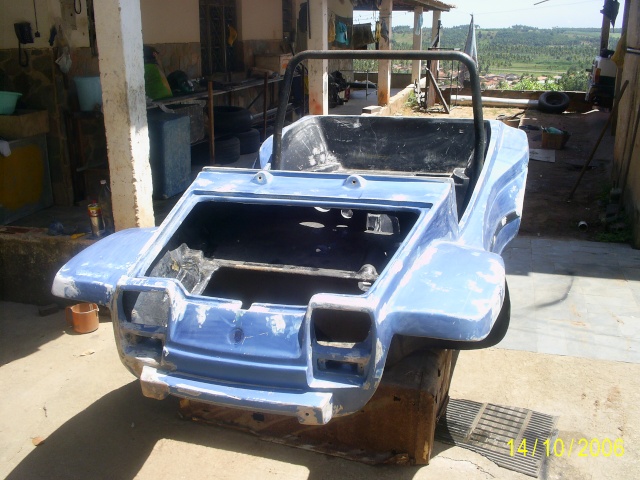

Olá pessoal estou chegando a pouco tempo ainda estou me entendendo com o forum, agora que já consegui adcionar minhas fotos decidi contar para vc's como foi minha experiencia de montar meu próprio bug.
Possui um Baby ha alguns anos atras mas tive que me desfazer dele depois que comprei minha moto (se arrependimento matasse) fiquei com algumas peças dele guardadas inclusive uma carroceria Baby TS que arrematei em um leilão para substituila já que estava em melhores condições do que a minha, ñ cheguei a fazela vendi-o antes. Pois bem depois de quatro anos, já com um pouco de experiencia em mecânica, resouvi montar um buggy totalmente novo saido do chassi de um fusca que eu havia comprado, aproveitando que minha irmã tinha montado uma pequena serralheiria na garagem do nosso sítio começamos os trabalhos.
Primeiro reformamos o Buggy dela um Pretti Dakar, mais isso é outra história que contarei mais tarde.
Aprendi um pouco de solda, mecânica eu já manjava um pouco só ñ tinha experiencia com fibra de vidro, jutei tudo que eu tinha e mãos a obra.

Reforma do chassi, pena que ñ pude registrar do jeito que era antes
Depois do chassi pronto parti pra fibra, sem saber no que ia dar.
Adaptei as lanternas trazeiras do celta, no início ñ sabia se iria conseguir um amigo me disse que deveria usar talco industrial para fazer o preenchimento das partes grossas até moldar totalmente, e sem saber bulhufas o que estava fazendo meti a cara, o que ele ñ me disse é que depois de usar o talco é preciso dar uma camada de manta e resina por sima para ñ rachar fica muito resistente o pessoal que faz isso por aqui geralmente usa massa plastica.
Já na cane de pintura como eu disponha de muito recurso financeirotive que usar tinta esmalte sintetico gasdtei 60,00 R$ de tinta ñ sabia como ia ficar ja que nunca havia com compressor. apesar de tudo ficou até bonzinho parace até tinta automotiva so não tem muito brilho e ñ é tão resistente, me disseram que se eu aplicasse verniz iria engilhar toda. Não quez arriscar da próxima reforma eu pinto com tinta PU que é a mais indicada para buggys.
Esse para choque e o Stº Antônio foram os que me deram mais trabalho, ainda bem que achei uma serralheiria que tinha virador de tubo, ai foi show de bola.
Capota de verão em retoques finais, pronta para pintura.
Reforma recente no painel.
E é só pessoal ñao pude tirar mais fotos dos detalhes por que estava sozinho no projeto.

Cara, teu trabalho ficou muito bom! O sanduiche ali nas sinaleiras ficou profissional!
Sanduiche é como o pessoal chama este tipo de serviço, com fibra por fora e por dentro e com um "recheio" - no caso a resina com talco.

O fundo do chassi foi soldado com eletrodos ou mig?
Obrigado pela partilha
Cunprimentos
http://loyos-clube.blogspot.com/
LOYO
Número de Mensagens : 557
Pontos : 4185
Re: Reforma do Baby TS 86
Mensagem por Hedney em Qua Nov 25, 2009 6:06 am
Olá Loyo, foi com eletrodo mesmo apesar de não ter feito reforços nas laterais do chassi desde que montei não tive problemas com trincas nem empeno não exijo muito dele só asfalto, mas já estou programando a segunda reforma aí sim farei uma estrutura tubular acompanhando o chassi original tipo monobloco ou gaiola, afinal quando comecei esse serviço ainda não conhecia o planeta buggy e perdi muitas informações importantes dos nossos colegas buggeyros, mas agora já estou mais informado e posso dizer bem mais experiente e ainda estou praticando afinal agente nunca sabe tudo né mesmo hehehehe
