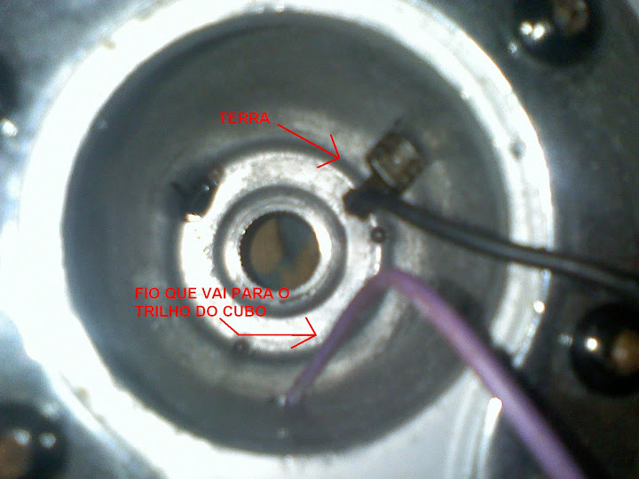

Mensagem por Fabrício®© em Seg Abr 19, 2010 8:04 pm
EU FIZ ESTA ADAPTAÇÃO IGUAL DA FOTO QUE TIREI AGORA, ADAPTEI O CONTATO NA PAREDE DO CUBO...

Fabrício-RJ escreveu:EU FIZ ESTA ADAPTAÇÃO IGUAL DA FOTO QUE TIREI AGORA, ADAPTEI O CONTATO NA PAREDE DO CUBO...
Fabricio até ai tudo bem ...mas acontece que o cubo do meu volante não tem o contato por baixo

Re: como é feita a instalação da buzina ali no cubo da direção
Mensagem por Fabrício®© em Seg Abr 19, 2010 8:24 pm
Então o jeito e trocar o cubo ou então fazer como o ed fez, adaptar o trilho no cubo.
