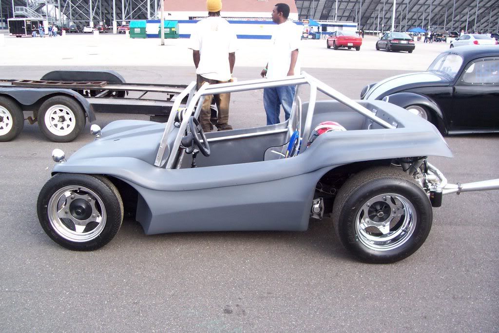

tava fuçando aki na net e achei um buggy que me deixou em duvida sobre seu chassi.
dizem que é vw buggy acho que isso significa q é com chassi de fusca né mais esse chassi foi encurtado??
parece q nao ne pq ta mto grande o buggy eai galera sera q foi?

este esta com cara é chassi de fusca e cortado !!!

ESSE É UM BUGGY AMERICANO COM CHASSI VW ENCURTADO. E PELA TAMPA CROMADA DO FACÃO LOGO SE VER QUE É UM CHASSI DE FUSCA.
PS. A VOLKSWAGEN NUNCA PRODUZIU BUGGY.

Este Buggy é feito com o chassi de Fusca encurtado e com um sub-chassis tubular para aguentar as acelarações, a carroçaria é uma Manx, e continuam a ser opção, CHASSI Icon_twisted pena que no Brasil não aprovem o encurtamento CHASSI Icon_cry
