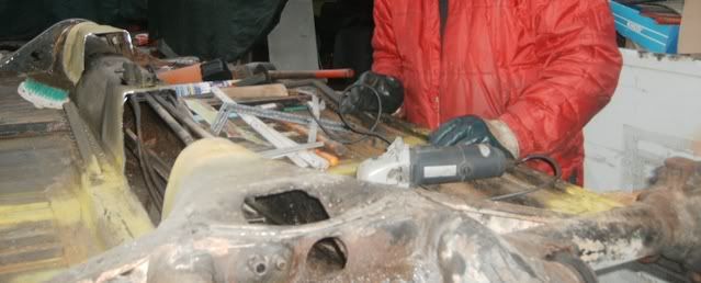

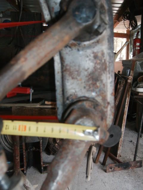

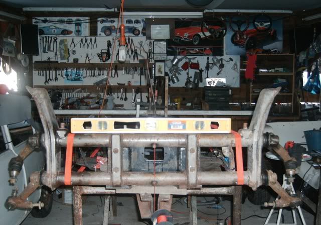

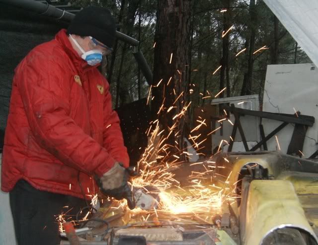

Comecei pela parte mecânica, limpeza do eixo da frente de uma Brasília travões de disco que nunca tinha sido mexido, ainda tinha tinta verde a selar as porcas, até os guarda pós são os originais e as rotulas não têm a mínima folga.
Entretanto eu e um amigo começamos as experiências, e ensaios, a fita cola fez milagres, vou optar por colocar um vidro o mais baixo e inclinado possível,

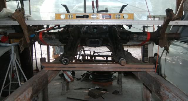

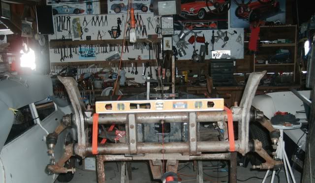

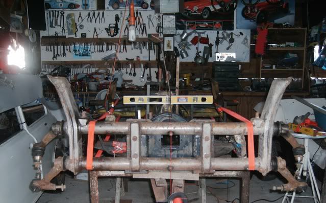

Voltando á ressurreição, o eixo da frente já está a meio, vai ser preparado e pintado, e colocar um kit SWAY-A-WAY.
Acho que foi o eixo que desmontei em melhor estado também não admira este é só de 1976.

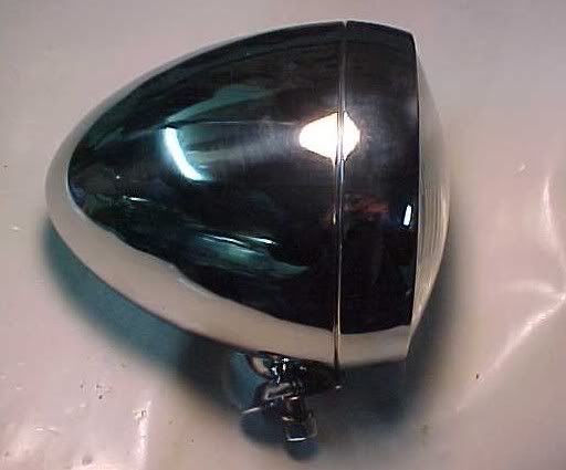

Eis alguns retrovisores e faróis 60/70s
os manómetros passam para cima do volante ou ao centro?

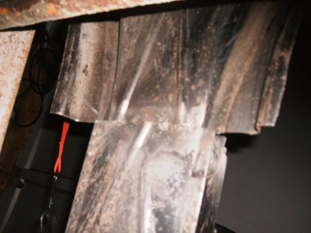

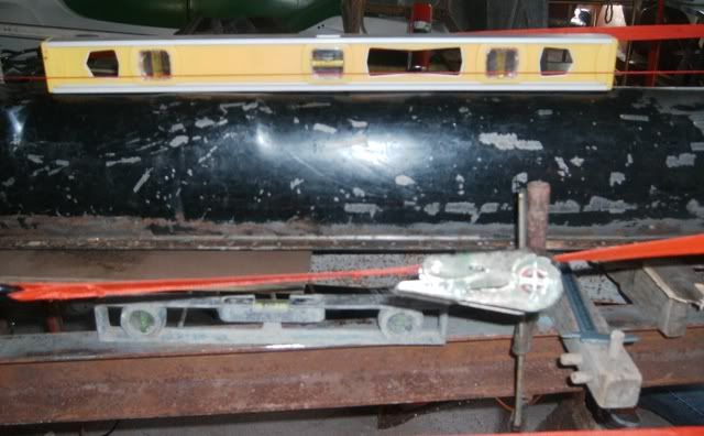

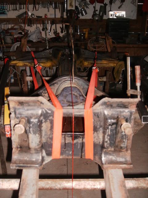

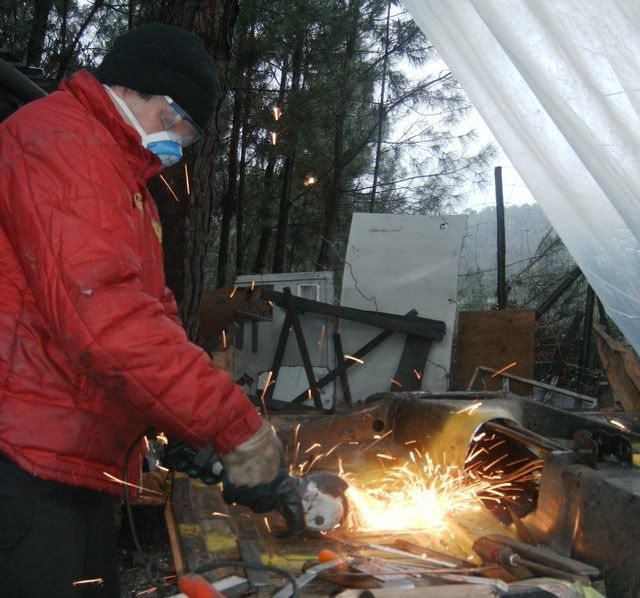

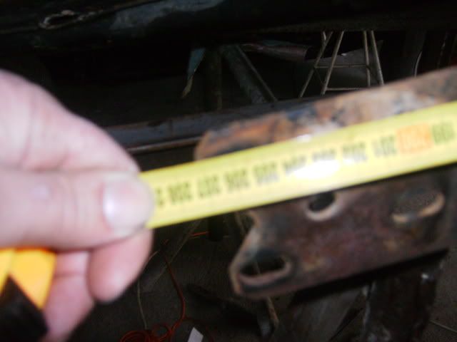

Vou partilhar aqui a pesquisa de alguns desenhos que fiz sobre o tipo de corte de chassis VW para construção de Buggys.
Primeiro o original de um T1
As medidas
Segundo o de KARMANN GHIA , o da Brasília é muito idêntico no desenho.
Os cortes:
O de B.Meyers
As evoluções
Os tubos.

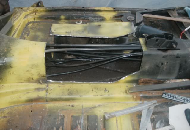

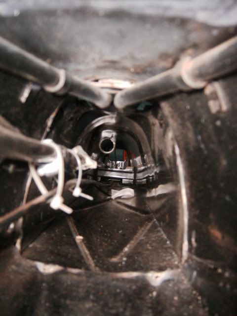

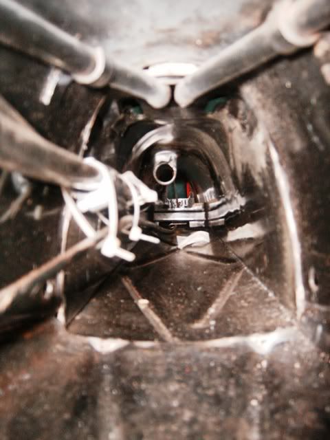

Pormenor do corte do veio do selector de mudanças
Preparação para colocar motor central num Buggy,

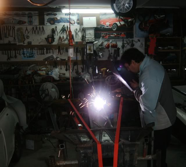

Re: Restauro do Texas Buggy

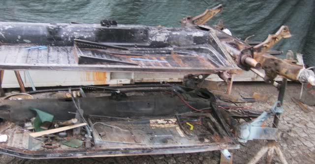

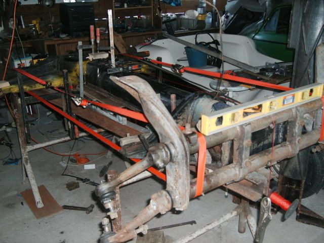

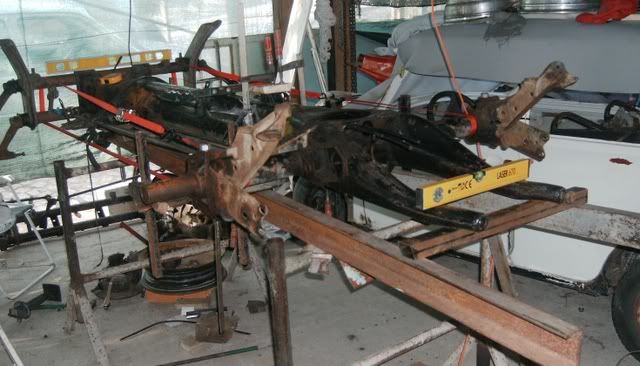

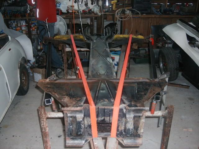

Ponto da situação:

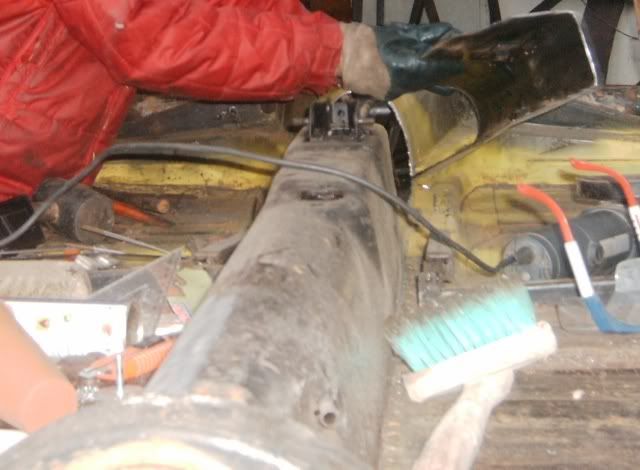

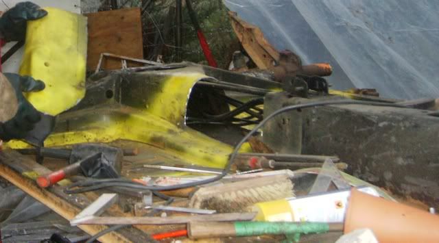

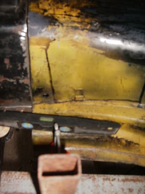

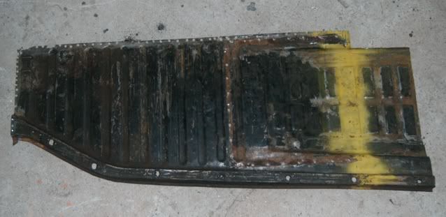

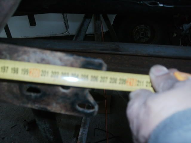

Os Chassis que vai servir de base é de um VW 1300 de 1968, o estado do túnel é bom
já os fundos estão muito remendados e muito fora do original, conclusão vou aproveitar o Túnel e o nariz.

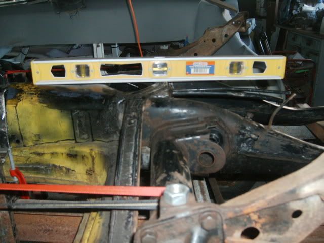

A canga traseira é proveniente de um chassis de um 1302 de 1972 que apresenta os fundos amassados mas em bom estado quanto á corrosão, a canga traseira está em bom estado (o que me interessa mais
) apresentando ferrugem superficial, quanto ao túnel a partir do meio para a frente apresenta muita corrosão e alguns buracos, inclusive o nariz que se assemelha a um tubarão martelo já foi cortado, tudo leva a crer que este VW terminou os seus dias inclinado para a frente encostado a terra húmida
, no entanto ressurgirá num Buggy Clássico, em que a finalidade de recorrer a este tipo de suspensão traseira será como já referido, a ideal para travar o mais tarde possível e curvar o mais rápido possível, alem de também extrair o máximo de velocidade de ponta e de aceleração
Para a suspensão da frente como já referi anteriormente é uma de Brasília em muito bom estado, também já tenho para aplicar um kit Sway a way, de modo a rebaixar o máximo dentro da limitação da carroçaria, visto que não a vou alterar
Levará barras estabilizadoras á frente e a trás, os amortecedores ainda estão em fase de estudo.
Sistema de travagem será de discos ás quatro rodas, terei de escolher entre os que tenho
(quem quiser dar umas dicas fico agradecido) e que são: dois pares da VW, dois pares de Citroen BX, um par de Porsche 924 e ainda posso recorrer a uns de Peugeot 504 GL, Em principio e tentando manter a originalidade vou fazer os possíveis por utilizar os VW e Porsche no entanto possivelmente terei de recorrer a umas Pinças para trás do Citroen BX (da frente) para colocação do travão de mão.
Quanto a caixas de velocidades para este Buggy tenho duas de 1302, a ideia é manter uma com as relações de origem e posteriormente alterar a outra de modo a adapta-la ás características e comportamento do Buggy, que só depois de pronto se poderá testar e idealizar as relações de caixa de modo a optimiza-lo.
O interior vai contar com uns bancos Porsche, velocímetro, conta rotações (giros), manómetro de gasolina e avisadores tudo VDO Porsche, contará com um relógio de origem Alemã retirado á muitos anos de um Saab antigo, relógio este de corda, a pressão de óleo e voltímetro são de origem Smiths.
Neste projecto tenho vindo primeiro a adquirir todo o material possível de modo a que a sua execução seja depois facilitada ao máximo.

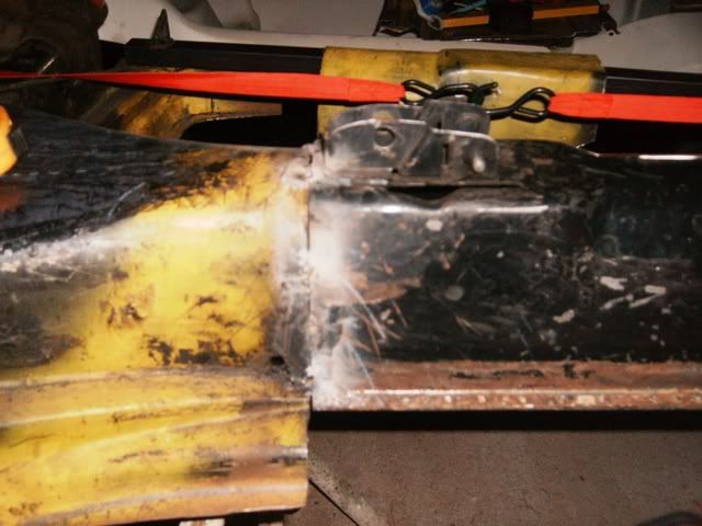

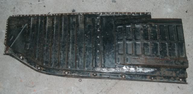

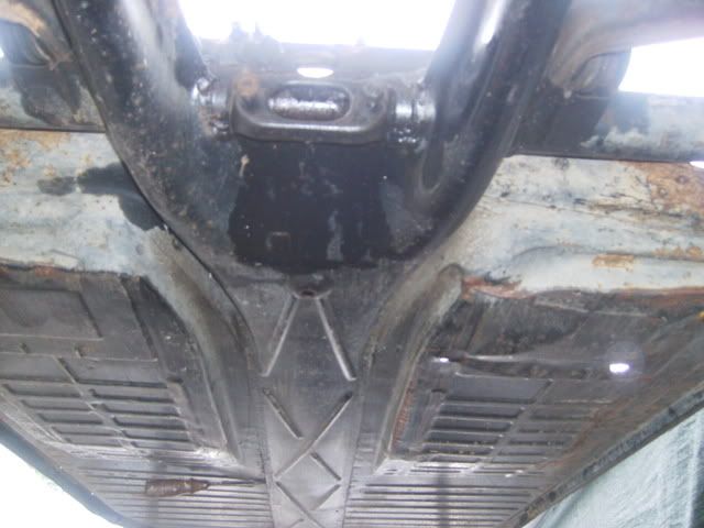

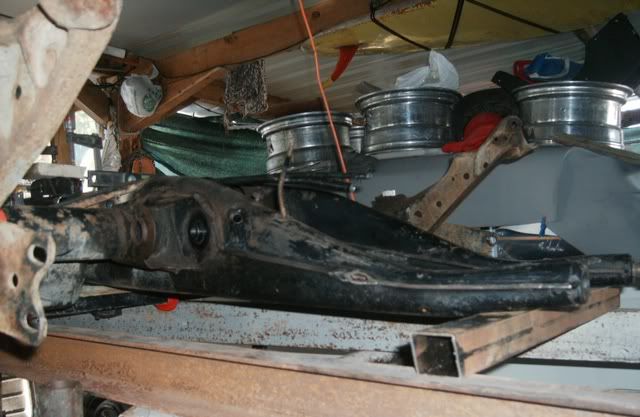

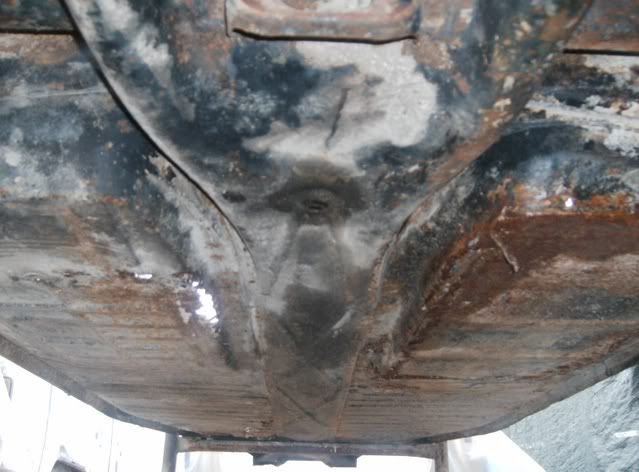

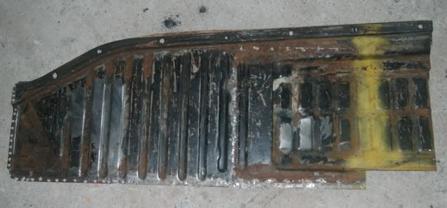

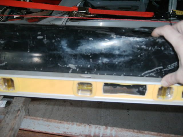

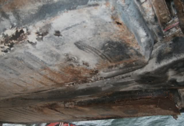

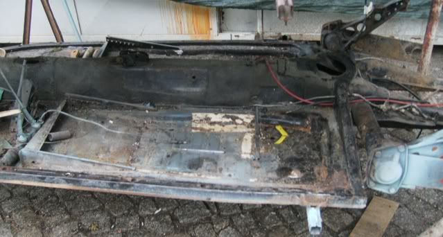

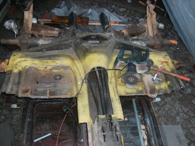

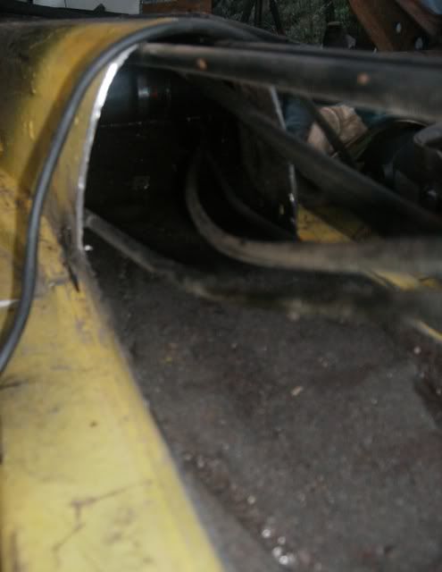

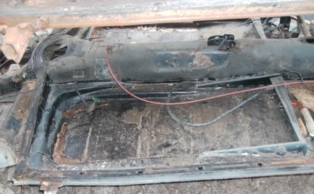

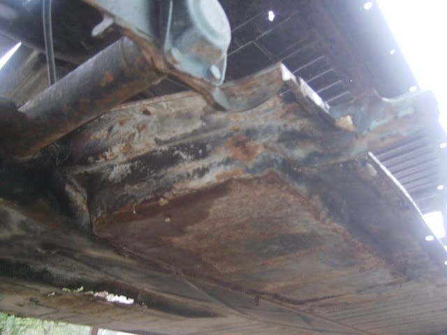

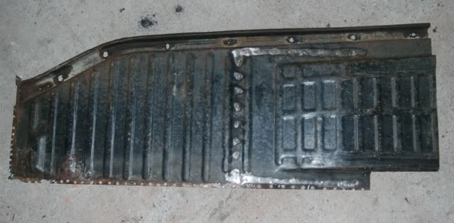

[size=12]O Chassis dador 1302[/size]
Parte inferior do chassis num estado geral aceitável
Pormenores das suspensões a ferrugem é superficial
Os fundos estão amassados mas bastante bons para a idade

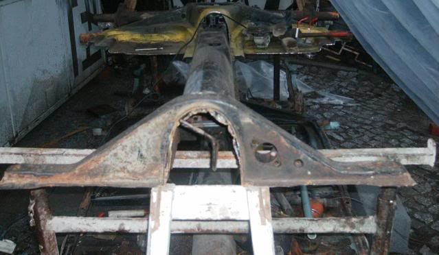

A parte realmente má do chassis

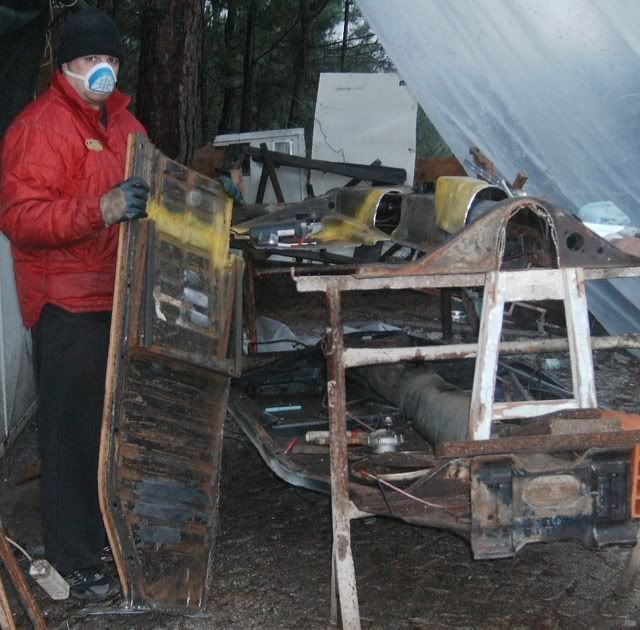

Finalmente vou iniciar os trabalhos
Começei pelo chassi, como um era pouco e como quero o que de melhor a VW fazia na época, vai ser a simbiose de um chassi de um 1300 e de um 1302, a suspensão da frente é do 1300 a traseira de IRS é do 1302, as chapas dos fundos e chapeu de napoleão é do 1302 visto ser mais forte, esta opção por estes antigos e não colocar fundos novos é devido primeiro estarem em muito bom estado e possivelmente ainda vão durar mais do que os que são feitos actualmente.
Algumas fotos de desmontagem dos chassis.
do 1302 Pedaço de chapa em mau estado já retirado
retirar os pontos de solda com a broca
dá para ver que esta parte esteve encostada ao chão de terra muito tempo dai o mau estado
o chapeu de napoleão está impecável e vai ser aproveitado pois é mais robusto do que o do 1300 e permite também montar a bomba dupla de travão do 1302
a frente dochassi fica esta a do 1300
mais algumas fotos
já sem a frente
isto vai para o lixo
esta frente é de 1968 mas está melhor
pois é este tunel já foi habitado
muito breve vou iniciar cortes e soldaduras
Até breve. Loyo
mais algumas fotos
já sem a frente
Até breve. Loyo

Boas
Actualização, tem sido um pouco complicado isto aqui é um pouco frio, de manhã este ano já chegou aos 7 negativos, e como tinha de cortar e fazer muito lixo coloquei tudo ao relento, e tive de improvizar.
Aqui estão algumas fotos para mostrar melhor como estavam os chassis doadores, portanto aqui é o antes e mais tarde veremos o depois.
Um fumo de tinta amarela para permitir visualizar melhor as marcações, é necessário retirar no comprimento ou melhor na distância entre eixos as 14 polegadas e 1/4 a 1/2, cerca de 37cm esta medida era a usada nos anos sessenta, em Portugal por exemplo utilizavam e ainda actualmente retiram 40 cm.
Primeiros cortes no tunel.
Corte do chão.
Por hoje é tudo, amanhã à mais
Cumprimentos
Corte do chão.
Cumprimentos

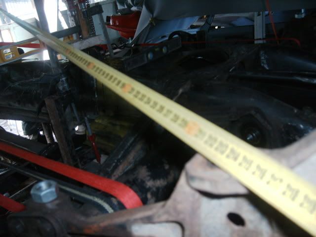

Á três dias que ando a nivelar e a acertar, pois quero que fique 100%, e nem que demore mais uma semana vai ficar certa ao milímetro.
optei por juntar o 1300 com a traseira do 1302 pois acho que fica mais perfeito, (já me deu ideia de fazer um carocha Old Race com um chassi de um 1302 e carroçaria de um 1958), voltando ao TexasBug está a dar uma trabalheira pois a forqueta traseira não é plana como no 1300 esta é em (s) e quando cortei não tirei pontos de referência para agora nivelar. Vou ter de verificar num 1302 do meu irmão.
Fotos do alinhamento e nivelamento do chassi.

Este Buggy tambem vai ter peças Brasileiras aqui podem observar o eixo que vou usar de uma Brasilia, que dá perfeitamente no nariz de um 1300 alemão de 1968.
Quando se começa a medir e a nìvelar até assusta, mas com muita pachorra lá se vai conseguindo acertar, devo ter feito esta operação centenas de vezes, mas finalmente consegui chegar ao que eu queria e agora toca de dar uns pontos para depois ser soldado e reforçado.

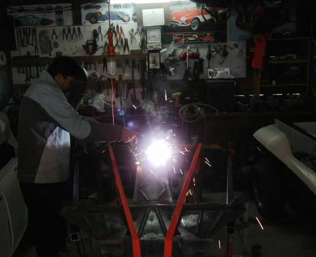

A dar uns pontos de soldadura com uma Mig sem gás, o suficiênte para a poder deslocar sem propblemas, entretanto fiquei sem bateria na maquina amanhã coloco umas fotos para verem as medidas exactas com que ficou.
aqui já tinha pingado na parte superior, já deu para virar e fazer o mesmo na parte inferior

Escolher entre colocar fundos novos ou manter estes antigos que estão em bom estado, optei pelos antigos são bem melhores, aqui estão eles já sem as calhas, pois vou colocar uns bancos do Porsche e as calhas são diferentes.
Os braços da suspensão.
As entranhas de um tunel VW
vista pela traseira
vista pela frente
uma boa ajuda nos restauros e construções.
Verificar algum possivel desalinhamento
Os pingos que seguram provisóriamente
vista pela traseira
vista pela frente
