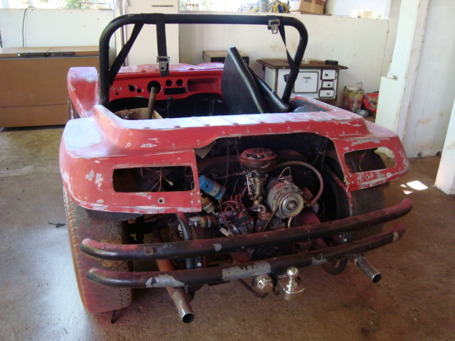

Bom gente com base nas informações e dicas recebidas por vocês meus amigos do Planeta Buggy, sábado dia 12/07/2008 demos inicio a 1º Grande reforma no meu Bugão! rsrsrs
Estou contando com a ajuda de 2 grandes amigos Paulo e Marcelo que juntos iremos deixar este buguinho
"chique no uuuurrrrtimoooo"!
Primeiro eu e o Marcelo desmontamos parte elétrica, lanternas farol e bancos etc.
Enquanto isso o Paulo foi lixando toda fibra, coisa que da muito trabalho e cansa muito principalmente os braços é claro. rsrsrsrsr
Onde existia pés de galinha foi lixado até acabar a tinta e chegar na fibra, teve lugar que sumiu, mais teve lugares que ainda persiste as estrias quase imperceptíveis mesmo na fibra. O que eu devo fazer?
Já no restante da carroceria é claro que vamos tentar tirar o máximo possível da tinta velha mais como a tinta estava apenas queimada e totalmente sem vida não sei se tem uma real necessidade de lixar mais ainda até chegar na fibra.
Estou pensando em colocar duas lanterninhas redondas pra cada lado no lugar destas de Kombi, acho
que fica mais legal.
Aqui nesse para lama trazeiro ainda sobrou um pouco de pé de galinha
vamos tampar todos os furos dos botões da capota.

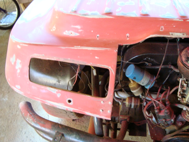

Esta trinca da lanterna ainda não sei como vou consertar, se alguem tiver alguma dica eu agradeço rsrsrs
Semana que vem eu coloco mais fotos!!
Por favor podem comentar dar dicas e palpites a vontade!!!

Eu diria que é, mais um buggy de sorte. Meus parabéns

Não se se já fizestes o remendo na lanterna. A melhor maneira de resolver aquele quebrado ali, é fazer um sulco na parte quebrada com uma lixadeira ou esmerilhadeira. Abrir até o outro lado, e deixar à mostra a fibra totalmente. Assim, em vez de fazer um remendo superficial, tu cria uma abertura que poderá ser remendada facilmente com a fibra e vai ficar muito bom.
Pode ser até melhor retirar aquela parte que está meio solta e depois fazer um "molde" com papelão ou outro material qualquer. Se não quiser grande bagunça, um pedaço de papel celofane serve para isolar o "molde" e retirar sem problemas depois de curado.
Re: 1º Reforma do Bugão!!
Sim Carlão eu fiz isso mesmo abri mais o buraco da trinca até passar do outro lado e depois tampei com mais fibra e resina.
Tampei tmb os buracos das antigas lanternas de kombi e já comprei quatro lanterninha redonda muito bonitas iguais as que essas carretas nova estão usando, a noite fica muito bonito.

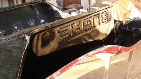

Ai Gente demorou mais ficou pronto rsrsrs claro que como todo bom bugueiro pra mim ainda falta varios detalhes, mais na maioria já esta de bom tamanho e o resto agora vai aos poucos rsrsrssr
Abraços!! Espero que gostem !!!!
é só clicar na imagem que ela amplia !!!
